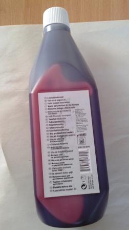

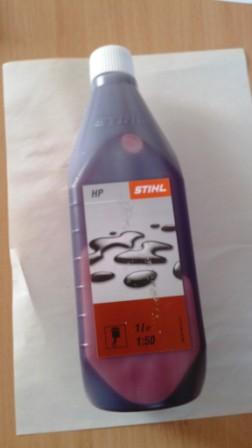

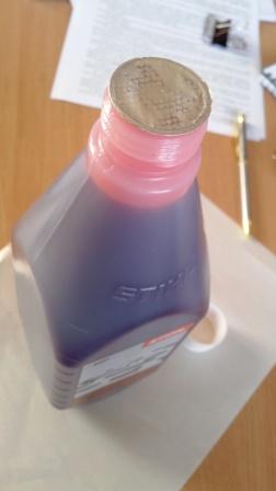

Всем, доброе время суток. Хочу добавить на форум следующею информацию: В России с 2013 года компанией STIHL запрещено продавать импортерам и дилерам разливное моторное масло. Образцы оригинального масло смотрите на www.stihl.ru Сейчас на рынках в России появилось поддельное масло под оригинальную бутылку. Даже некоторые магазины не брезгуют его продавать так как, выдавая его за STIHL, и обманывая покупателя, они зарабатывают больше денег. Будьте осторожней при покупке! Ее действительно можно спутать с оригиналом! Ниже описаны некоторые признаки поддельного масла.
Представленный на фото образец имеет следующие признаки несоответствия требованиям, предъявляемым к оригинальной продукции STIHL:
[*]Представленный образец по цветовой комбинации может быть спутан конечным потребителем с оригиналом, однако оттенки цветов образца далеки от оригинальных. Для своей продукции компания STIHL использует комбинацию оранжевого и светло-серого цветов, ассоциирующуюся у потребителей с продукцией именно данной марки. [*]Материалы, из которых изготовлен образец, не соответствуют оригинальным материалам. Пластик представленного образца бутылки мутный, более твердый, с неровными кроями и подтеками при отливке. [*]Компания STIHL маркирует датой производства каждое представленное изделие. Дата расположена на горлышке с «задней» стороны и представляет собой заводской штамп набора цифр черного цвета. На представленном образце отсутствует . [*]Компания STIHL никогда не использует запечатывание горлышка бутылок (канистр) с помощью фольги. Все изделия имеют герметично запаянное пластиком горлышко. [*]Несоответствие рисунка лицевой этикетки с выпускаемым сейчас оригиналом. [*]Края этикеток на образце имеют прямые углы. Компания STIHL использует этикетки только с закругленными углами. [*]На донышке оригинальной бутылки всегда стоит логотип производителя упаковки bottelpack, на представленном образце обозначение отсутствует.
Всем удачи. Надеюсь, что данная информация Вам поможет.

Бггг. Штилю нужно кардинально менять тару своих маслоизделий, а не скруглять углы на этикетках. + замутить смс сервис с проверкой кода на упаковке. Например за 10р я согласен узнать, подлинное масло или нет.

Смысл? Что значит подлинное? Им нужно цену в разы снижать и не морочить людям голову. Они совсем с ума сошли. Двадцать литров синтетики стоит как нормальная бензопила. За что???? За продукт который и двигателю то не особо нужен? И тема про подделки "оригинального " масла каждый год всплывает с их же подачи. Привлекают к себе внимание и не более того.

У него и так цена как у мотюля...! А вот отследить масло можно было бы например по штрих коду который можно нанести на внутреннюю часть крышки. Но все это хрень полная. Если у вас официальные диллеры умудряются паленкой торговать, то это только жирный минус бренду. А покупать масло на рынке у барыг, себя не уважать. Меня всегда смущала цена Штилевских масел, как по мне то тут явной брендностью попахивает, а не качеством и т.д.

Ну я так панимаю штиль борется с подделками - пусть лепят под защитный слой некий код, ответная часть которого находится на сервере под семью замками дома у главы фирмы. Хочешь знать настоящее ли масло прикупил - кинь смс с кодом, не хочешь - не надо. Цена услуги-10р :) . Вопрос цены - это другой вопрос. Сами масла они явно не блендят, значит кому-то платят. Отсюда и цена . Так что смотрим и выбираем на вкус и цвет , как грицца.
