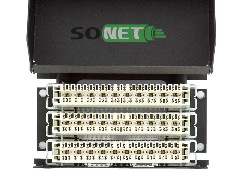

Доброго времени суток. С товарищем завязался спор, рассудите:
  1. станционная сторона расшивается сверху или снизу плинта типа кроне?
  2. как ставится телефонная розетка защелкой вниз или вверх? Определено ли это где-нибудь?

1 обычно сверху 2 по разному, этикетка сверху (язычок обычно снизу)

На одну группу плинтов расшивается станционная сторона, сверху. Снизу-кроссировки на линейную сторону. На другой группе плинтов расшивается линейная сторона. На линейной стороне-аналогично. Общее правило: кабели расшиваются на верхнюю половину, кроссировки-на нижнюю.

А вот у такого плинта http://abn.ru/catalog/hyperline/cross/images/big/krn-plint-02.jpg - какая сторона станционная? У которой держатели для проводников ("грибочки" сверху) или противоположная, без "грибочков"?

S_CS написал : У которой держатели для проводников ("грибочки" сверху) или противоположная, без "грибочков"?

Жилы кабеля-где "грибочки".
юра Т написал : хорошо хоть такой не привели для примера
Это или брак, или плохо видно.

юра Т В смысле где оно с обоих сторон? Злобненькую шутку оценил - тогда бы и вопроса не возникло. Перец Понял. Интуитивно так и делаю, но, раз тема на глаза попалась, решил переспросить. Пасибо!
