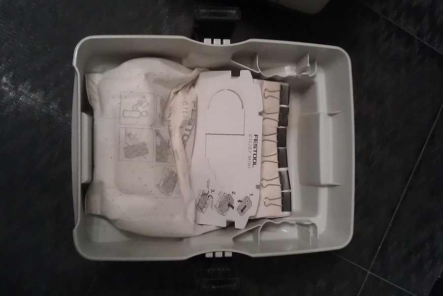

23.04.2014 в 10:31:46
кухонщик написал : завтра покажу
С мешком в комплекте сделал так
Как и писал выше, в планах пошить пару тканевых
Котопёс написал : что многоразовый рекомендуют использовать до 50 раз
Может быть. Надо будет поговорить на эту тему с дилером

10.06.2014 в 11:34:24
nikwood87, кухонщик, Почему выбрано именно такое решение: разрезать мешок рядом с отверстием, а не на противоположной стороне?
Вечный студент
кухонщик
кухонщик
Регистрация: 20.09.2007
Сообщений: 1841
10.06.2014 в 18:20:08
MrGalaxy написал : nikwood87, кухонщик, Почему выбрано именно такое решение: разрезать мешок рядом с отверстием, а не на противоположной стороне?
потому, что с этой стороны мешок как фильтр не используется
nikwood87
nikwood87
Регистрация: 09.05.2012
Молодечно
Сообщений: 292
12.06.2014 в 00:11:44
Мне так удобней. Мешок достал, вниз ничего не сыпется. По такой же схеме был пошит многоразовый мешок на Bosch GAS50, вместо прищепок была молния, которая изнутри мешка была защищена от попадания пыли, стружки и прочего мусора
