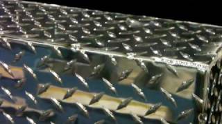

Кто нибудь кроме аргона использовал при сварке цвет. мета гелий, или смеси гелия с аргоном?
Насколько помню, при использовании гелия шов становится более узким, и одновременно увеличивается провар, те дуга становиться более концентрированной.
Так же можно варить магниевые сплавы алюминия, которые не поддаются сварке на аргоне...
Вот только цена вопроса(заправки) довольно большая, аргон стоит порядка 600-700р, гелий около 3000тр :eek: Tig Welding Aluminum Helium Argon Mix
