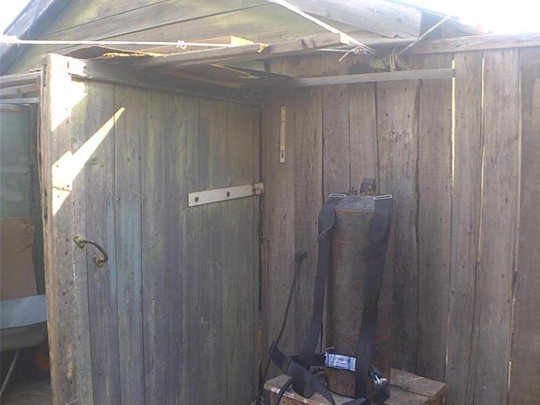

а у меня такая приблуда накачиваю в более чем 20 литровый рессивер и 10 литров раствора давление 8 атм. из распылителя выходт просто туман. Распылитель подбирал спиралевидный выброс.

Под мелкокапельным я понимал тоже туман, просто не понравилось как "облако тумана" звучит. :)
