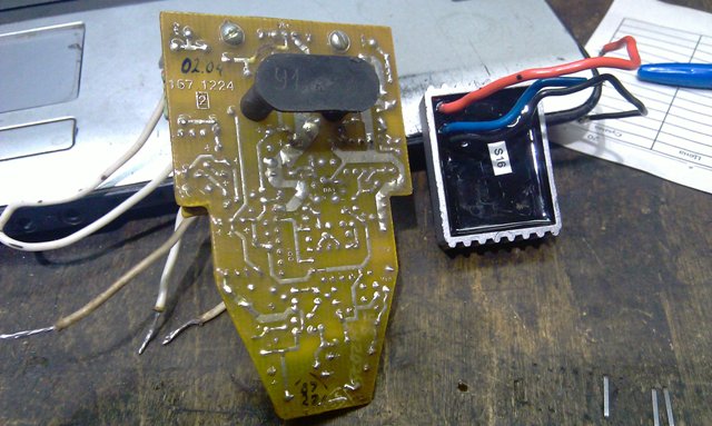

Когда я увидел это, моя рука, не дожидаясь пока я разберусь со своими первыми впечатлениями, полезла в карман за фотиком.
Несколько дней назад первый раз в жизни я увидел устройство плавного пуска для кировской болгарки Лепсе МШУ-2,2-230.
Однозначно решил выложить фотку на форуме и первой мыслью было сделать это в теме "Ретро", поскольку назвать это продуктом передовых технологий язык не поворачивался. Но нет, болгарка - современная, выпускается, много где можно увидеть в продаже. Новую тему из-за двух-трёх фоток тоже не хотелось создавать. А тут Skobar очень удачно создал тему про Лепсе. И название темы в тему. Так и просится на язык при виде этого УПП:
Вот ты какое, Лепсе.
Чуть погодя привёл мысли об увиденном в относительный порядок.
Впечатление первое: о.....ть, кировчане делают плавные пуски, чума-а.
Впечатление второе: нунахуа в столь простом по функциям устройстве так много микросхем, транзисторов, резисторов и пр.? Такую сложность и большое количество элементов могу оправдать только наличием в этом устройстве всех возможных электронных защит и функций по стабилизации оборотов. Но тогда возникает вопрос: а что делает эта болгарка у нас в мастерской? Непродолжительная проверка и становится понятно, что плата не функционирует вооще никак, а болгарка без неё совершенно нормально работает. Возвращаемся к первому вопросу второго впечатления.
Впечатление третье: когда деятельность мозга была случайным образом выдернута из замкнутого круга анализа второго впечатления, пытливый ум зацепился за следующее: габариты устройства. (На фото для сравнения показано устройство планого пуска от китайцев - вполне надёжное малогабаритное изделие.) Кировское УПП стоит возле вентилляционных отверстий, напрашивается вывод, что и большая площадь платы также способствует охлаждению. Но, плотность элементов такова, что на менее габаритной плате они попросту не уместились бы. Опять хочется поразмышлять о вопросах второго впечатления - нунахуа так много ... - но, держим себя в руках и заставляем разум не циклится на одном месте.
Впечатление четвёртое: внимательно присмотревшись к элементам можно понять, что они прошлого веку. Судя по всему залежи радиодеталей советского и постсоветского производства на наших заводах настолько велики, что пока наша промышленность их не выберет, мы так и не успеем попользоваться свежими отечественными техничесикми решениями. Как в анекдоте, где мужику так и не удалось поесть свежих помидоров.
Ну, и просто наблюдение. Нигде на болгарке не обозначено, что в болгарке реализована функция планого пуска. Только в инструкции. Так что с маркетингом у кировчан действительно пока не айс. Но, надёжность болгарок действительно зашкаливающая за все заграничные рамки. Мне они нравятся именно своей кондовостью. Инструменты Лепсе - форева.
