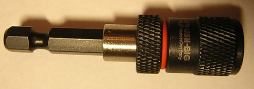

Насколько битодержатель Wera RingMagnet Rapidator удобен при монтаже гипсокартона (фиксированная глубина утопления шляпки самореза в гипсокартонном листе)? Битодержателя пока в хозяйстве вообще ни какого нет, вот и присматриваюсь к данному, как к универсальному решению. Или под ГКЛ что-то другое лучше присмотреть?

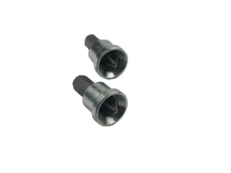

VN8 написал : Что, ни у кого, кроме топикстартера, нет в хозяйстве Ringmagnet Rapidator? Или никто с ним ГКЛ/ГВЛ не монтировал?
:cool: А если попроще если конечно РЕЛИГИЯ позволит;)

:yu ИЛИ такой если без понтов нельзя а понтов рядом нету .Тоже кольцевой магнит .Тильки регулировка ручная:(

anri написал : :cool: А если попроще если конечно РЕЛИГИЯ позволит;)
Подобные как-то видел, но на мой взгляд практичнее битодержатель с ограничителем, чем отдельная бита с напрессованной "юбкой" - в нашей деревне далеко не в каждом магазине подобные биты есть, так что придётся ещё побегать поискать их, а если по Инету заказывать, то неизвестно сколько, т.к. кто его знает, насколько мне одной такой биты хватит. Бита же - расходник: отработала своё - в утиль вместе с "юбкой". А если мне заказанного количества для предполагаемой работы не хватит, то опять заказывать и ждать (опустим вариант, что оставшиеся саморезы можно не выёживаясь закрутить обычной битой)?

VN8 написал : практичнее битодержатель с ограничителем
На практике плохи все эти варианты. Кое как ещё можно работать насадкой от Бош http://www.boschbuy.ru/itemviewn.phtml?id=469 (у неё есть муфта отключающая крутящий момент при погружении, аналогично полноценному шуруповёрту по ГКЛ (глубина не настраивается)), но она довольно быстро забивается пылью и перестаёт работать. Приходится разбирать.
