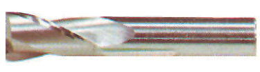

2IS, Такие фрезы HSS есть и у Энкора, правда в разделе по металлу, но ничего не мешает применить их и по древесине. Я их куплю, как время найду выйти в магазины. Только я не понял, куда они с сайта Энкора делись, недавнго смотрел -были, были в разделе- оснастка по металлу. в бумажном каталоге есть Артикул-23450 набор двух перьевых концевых фрез Ф4-16(7штук), и отдельно Ф4,6,8,10,12,14,16. артикулы с 23451 по 23457.

сомнительно, что фрезы для металла будут резать древесину.

tsn написал : сомнительно, что фрезы для металла будут резать древесину.
Они копия как на картинке выше. 2-резца.
Ну-ка, ну-ка, расскажи, пожалуйста, поподробнее о своих сомненьях?
23.11.2005 в 07:24:58
valletta написал : Ну-ка, ну-ка, расскажи, пожалуйста, поподробнее о своих сомненьях?
Отличия в первую очередь касаются угла заточки режущей кромки. Для древесины это довольно острый угол порядка 40 градусов, для металлов, наверное, ходовым значением является 70-80 градусов и острота режущей кромки там особого значения не имеет, а вот для дерева она очень важна.
tsn
tsn
Сообщений: 795
23.11.2005 в 10:34:43
Отличия должны быть на всех углах (заострения, атаки, затыловки), форме и глубине стружкопринимаюшей впадины, угле подъёма выводящей спирали и в расположении режущего зуба относительно осевого стержня.

Нашлись. Значит я место потерял, где они лежат. или переместили. можно ещё добавить диаметр Ф6.
А вот картинка этой фрезы Энкор:
