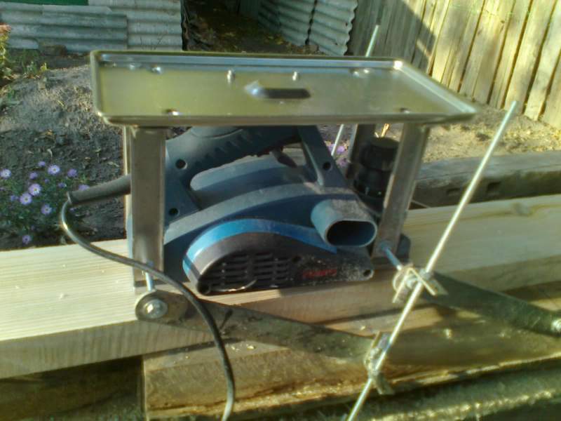

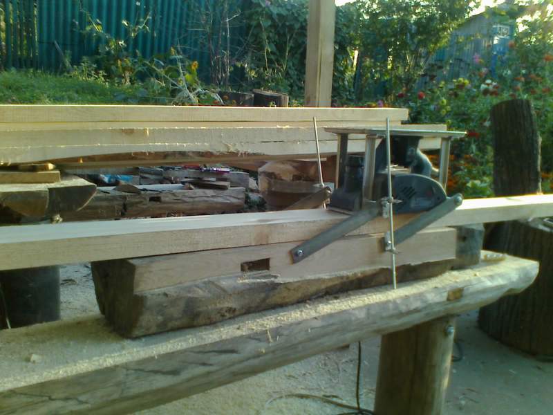

03.10.2012 в 18:01:02
Дмитрий, увидел Вашу приспособу, понравилась. В точности повторить не могу, нет такой направляющей, да и у меня не стояло задачи обрабатывать заготовки большой длинны, у меня до 2 метров. Еще здесь же на форуме видел заводскую приспособу от Боша, но она строго по ширине рубанка. У меня же рубанок Темп с ножами 82мм, а заготовки - доска 40х120. Опыта работы с электрорубанком немного, боюсь ровно не выстругаю. Вот и придумал/соорудил на скорую руку свою приспособу:
Как видите, у рубанка своя штатная подставка, отверстия для ее крепления я и использовал. Вместо штатных винтов взял болты М6х70, отрезал из полосы 4 ноги, пакетом просверлил на концах их отверстия диаметром 6мм. Подставку оставил, так как на ней есть приспособа для фиксированного включения рубанка. Для основы приспособы взял брус с разобранного сруба, выровнял плоскости, как смог, обпилил боковины до ширины ног. Далее разметил отверстия для крепления ног, они должны точно соответствовать отверстиям в корпусе рубанка, иначе не будет паралельности подошвы рубанка и верхней плоскости основы. Верхние части ног шарнирно зафиксированы на болтах и подтянуты гайками, нижние прикручены шурупами (Д6) к основанию. Шпильками с гайками выставляется высота подошвы рубанка над основанием. Максимальная высота - около 150 мм. Конструкция примитивная, и с виду хлипковата, но показала себя в работе отлично. По крайней мере с задачей справилась :)
