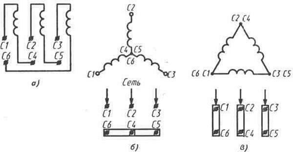

кто может точно сказать если выходные концы собраны в два пучка по 3-и провода - это может означать что в одном пучке собраны начала, а в другом концы обмоток двигателя? Если нет, то подскажите как в домашних условиях найти начала и концы обмоток.

для начала нужен вольтметр и источник напряжения.
1.Соединяем две обмотки любыми концами. 2.На третью обмотку подаём переменное напряжение ~ 5 В.
  1. На свободных концах соединённых обмоток измеряем напряжение:
    • измеренное напряжение ~10 В, обмотки соединены начало с концом
    • измеренное напряжение ~ 0 В, обмотки соединены конец с концом.
  2. И т.д. второй способ: Батарейка 6 В. и Миллиамперметр. В момент отключения батарейки от обмотки в других обмотках (и в этой тоже) индуктируется ЭДС самоиндукции (исчезающее магнитное поле наводит ЭДС в обмотках), по направлению эдс определяют (условно) начало, конец обмоток.

Еще по определению начал и концов обмоток: http://www.electricalschool.info/main/naladka/556-kak-opredelit-nachala-i-koncy-faz.html
Hitman_007 написал : выходные концы собраны в два пучка по 3-и провода
Клеммника видимо нет? Тогда не забывайте, что к клеммнику обмотки должны подключаться как на рисунке а)
Хорошо бы фото...

Anat78 Большое спасибо за подробное объяснение. НЕМЕЦ Спасибо за напоминание по соединению, а по определению начал и концов это больно длинная статья, я хотел кратко как объяснил Anat78, но все равно спасибо, будет время прочту
