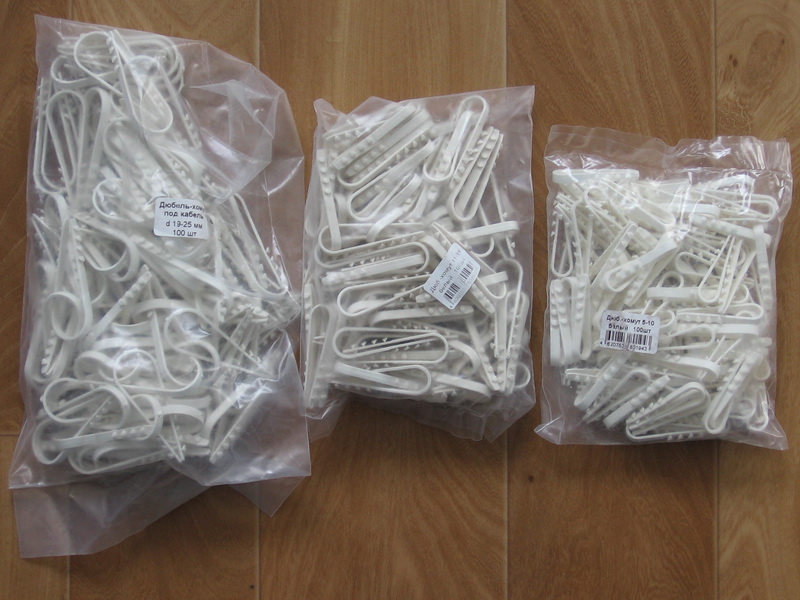

Slawa написал : Что держит максимум? Как производится демонтаж линии? Мороз держит?
Максимум - не проверял, но гофру Ø16 с NYM 3*2,5 на потолке держат уверенно, а большего мне от них и не надо. Демонтаж - откусыванием. На морозе не применял, там другое.
Главные плюсы - удобство и цена: у нас стоят 70, 60 и 50 ру соответственно. Пожалуй, сделаю запас.

Slawa Мороз должны держать - у них конструкция не зависит от мороза. Держат что угодно - руками не вырвать из потолка. Демонтаж - раскусывание и вытаскивание по половинке пассатижами.
Я про эти . Брал в Питере в метизах

griandrej написал : Брал в Питере в метизах
В такой же упаковке? А то их расфасовывают по 20-50 штук и продают под маркой "Невские метизы".
