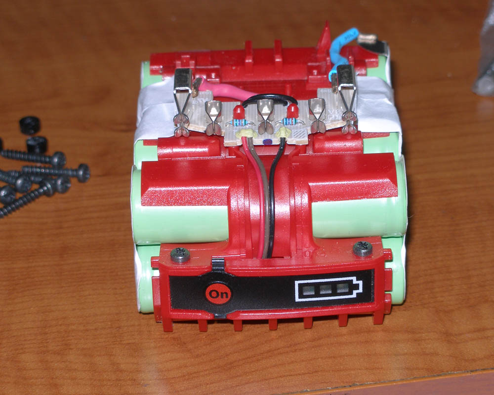

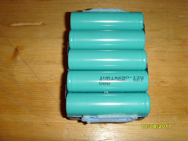

Камера в телефоне примитивная. Другого под рукой не было. Могу только сказать, что банки Самсунг.
Дмитрий Т написал : это ж как бош дурит покупателей, если это так.
Давно не новость. Разбирал свои старые 10,8 акки 1Ач и 1,3Ач - банки Сони одного типа. При этом по даташиту Сони их номинал 1,5Ач (если разряжать 1/10С, при пиковом 15С - 0,9Ач), поэтому если заявить ёмкость 1,5Ач или 3Ач (во втором случае те-же ячейки попарно), то формально придраться не к чему. 1,5/3Ач с них можно снять, но только если какой нибудь хилый фонарик запитать.

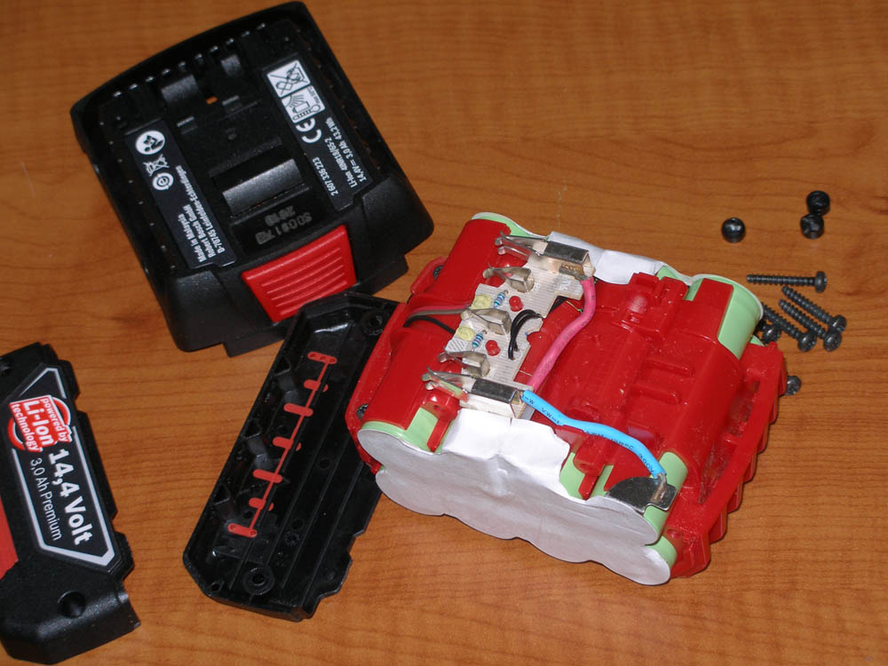

Kvost написал : Поржали, разобрав 2,6 и 3,0Ач акки Бош - банки-то одинаковые, Гы! Может и "ваши" тем-же путём идут?
Заинтриговали:), попробовал разобрать свои 3,0Ач Premium, но добраться до надписей не удалось:(. Чтоб вытащить аккумы из пластиковой обоймы(вставлен каждый в свою дырку), необходимо их предварительно разъединить, убрав припаянные пластины. Зря пломбы вскрывал. Цвет аккумов необычный для Самсунга - разбеленный салатовый. Ладно....когда скончаются узнаю:)

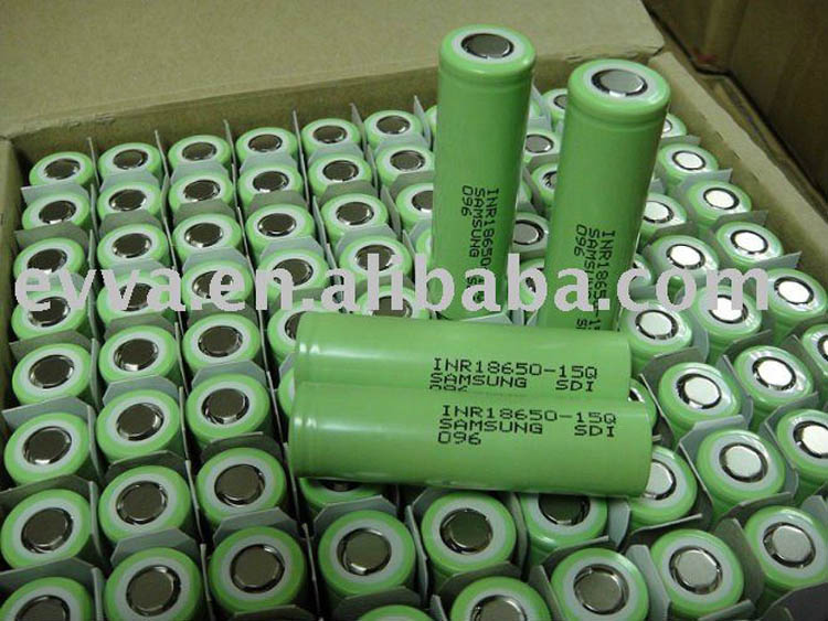

Kvost, Покопался, такого цвета только INR18650-15Q на 1500мАч. Жаль не редлитиум, но спасибо и на том, что 13Q не засунули. Так что всё по-честному, тревога ложная:).

Реставратор написал : такого цвета только INR18650-15Q на 1500мАч.

sereza, Оттенок зелёного у этих другой. Если точно, то мои - очень светлого жёлто-зелёного. Встречал 13Q голубые и светло-изумрудные(как у вас). 15Q на всех фото светло-салатовые, разница отчётливая. Хотя у Самсунга возможно всё.

Реставратор написал : 15Q на всех фото светло-салатовые, разница отчётливая.
Цветопередача на фото не всегда соответствует реальности.
