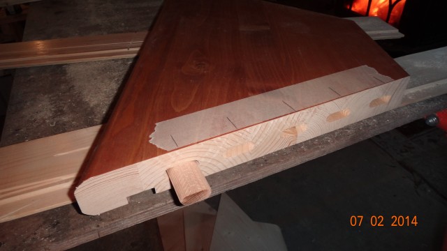

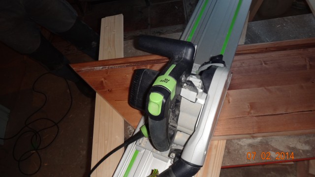

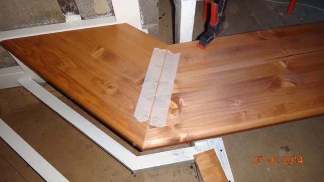

И домино... и погружная... сегодня были в работе.

Raper, ..и что впрямь всё это
Котопёс написал :
  1. Берём ДОМИНО и кла... ло... Укладываем в родной чемоданчик. Надеюсь, это было сделано аккуратно, т.к. положить его туда не получается - мешает расширитель базы (для работы вверх хвостом), лежащий в своём гнезде. Если же положить не аккуратно, то оттопыренный в сторону (мизинец ) рычажок фиксации толщины плиты можно отломать вовсе, наверное... Так что или вынимаем его (расширитель базы) или подлазим самим инструментом под него. Не шибко удобно, да? А ведь можно перевернуть его и всё...
  2. Пластиковая блокировка глубины фрезерования: для смены глубины нужно отжать (сцепление) и передвинуть зелёную ручку (МКПП ). В положении 15 мм она не закрывается до конца а замирает на половине, чуть упираясь в зелёный рычажок. Чуть нажав на неё - можно загнать дальше, но всё же маааленькая неточность на лицо, да?
  3. Проводим пальцем по шкале углов. Что остаётся на пальце, чего не остаётся на шкале? Хорошо, что она впуклая.
  4. Кнопка включения: нажимать надо хитро (защита от дурака) - вдавливаем и по дуге доходим до положения, когда она фиксируется. Просто нажимать прямо - к замене кнопки (народная примета). В позах, когда хвост вверх это несколько неудобно.
  5. Трубка пылеотсоса близко к корпусу - с надетым (да ещё не самым тонким) шлангом руке может быть неудобно
  6. Верните штырьки
..помешало Вашей
Raper написал : работе.
..прямо скажем,красивой...

HI2, я немного недоволен пунктом номер 6... Хотя с металлическими не работал, но металл - это металл! Но и с пластиковыми штырьками вполне сойдёт!
