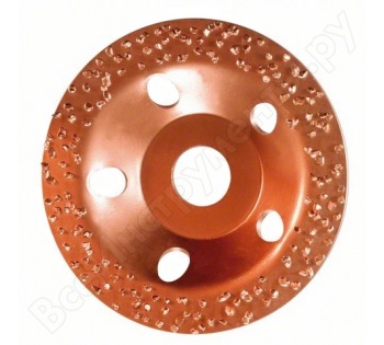

s-m написал : Регулятор оборотов на какой цифре стоял?
"4"
на 6- ке пылит сильно
было несколько раз диск на холостых крутится медленно , а через 15-20 секунд быстро разгоняется "до номинала".
sereza написал : ..долго объяснять, но Вы установили самую неподходящую шлифовальную тарелку.
у меня их несколько. есть двухрядная, но картина схожая.
хочу отметить что это не бетон, а гарцовка которая царапается отверткой

alzp написал : было несколько раз диск на холостых крутится медленно , а через 15-20 секунд быстро разгоняется "до номинала".
..все правильно, надо давать *электронике поддержания оборотов* время на разгон диска.
alzp написал : "4"
..мало. У меня эта машинка уже два года, и никаких проблем с ней нет. Работает как и положено *болгарке с кожухом*. Для такого рода машинок надо подбирать тарелки с небольшим количеством сегментов (из хороших). Я пришел к выводу, что оптимально - это тарелки с сегментами "бумеранг" количеством до 10, а лучше 6-8. На *гарцовке*, как Вы выразились, алмаз, вообще, не подходит. Надо искать тарелки с твердосплавной крошкой.

sereza написал : .. .... На *гарцовке*, как Вы выразились, алмаз, вообще, не подходит. Надо искать тарелки с твердосплавной крошкой.
завтра попробую как раз такой диск (типа этого http://bosch.vseinstrumenti.ru/rashodnie_materialy/instrument/dlya_shlifmashin/uglovyh_bolgarok/diski_i_krugi/shlifovalnye/nm-chashka_115_mm_grub._bosch_2608600175/)....
мне непонятно почему на такой рыхлой (и сухой) массе диск останавливается ....
а по поводу оборотов - какой смысл брать УШМ с регулировкой оборотов чтобы шлифовать на максимуме ?
думал о "бумерангах" но недорогих не нашел ...они все от 3тр и "для пробы" это дороговато :(

alzp написал : мне непонятно почему на такой рыхлой (и сухой) массе диск останавливается ....
Имхо, потому и останавливается. Даже на видео видно, что зарывается. Как машина на рыхлом грунте. Вообще, то что у Вас на видео скорее надо бы чем-то типа наждачки???

alzp написал : завтра попробую как раз такой диск (типа этого http://bosch.vseinstrumenti.ru/rashodnie_materialy/instrument/dlya_shlifmashin/uglovyh_bolgarok/diski_i_krugi/shlifovalnye/nm-chashka_115_mm_grub._bosch_2608600175/)....
По звуку слыхать. что чашка еле крутится. Да еще наверняка и вязнет в шпаклевке. Добавить оборотов - увеличится мощность
В барахолке человек из Москвы продавал недавно дешевые бумеранги - рублей что-то по 500.
А может и с электроникой нелады.
ИМХО нереально болгарку на полтора квт остановить двумя пальцами.
