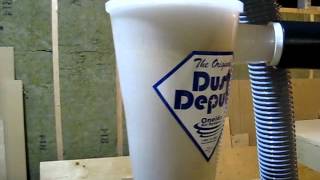

Добрый день, выбираю себе пылесос. Работы у меня сантехнические, т.е. объем штроб не так чтобы велик (10погонных метров на квартиру максимум) + уборка после работы и т.п. Так же работы в коттеджах, т.е. всякие опилки будут тоже попадаться. Какой пылесос подойдет? Пока присматриваюсь к https://www.festool.ru/Products/Pages/Product-Detail.aspx?pid=584017&name=CLEANTEX-CTL-26-AC-CTL-26-E-AC Так ли критична и удобна функция Autoclean? Это как я понимаю аналог всяких вибротрясов? Подойдет ли CTL MIDI или CLEANTEX CTL 26 для штробления, если у нех нет автоклина?

z1roo написал : CTL MIDI или CLEANTEX CTL 26 для штробления
Только через циклон в промежуточную ёмкость но мешок в пылесосе всё равно нужен так как около 10% от всего объёма убираемой пыли попадёт в мешок Dust Deputy for Festool
