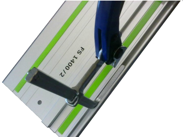

P.S Как вариант, для крепления шины:

Струбцинки от KWB ? В свое время гонялся за ними (в регионах). Очень компактные. Хорошие. Под свою линейку KWB-шную - самое ТО !!! А что? Они и под FESTOOL пойдут? Просто даже и не примерял..

Давно хотел испробовать лично.. Но все как-то время и желание не совпадали.. Но решился. Пару дней назад пришли (в "черную пятницу" за 950 руб./шт.) данные струбцины от EHOMA.. Ну что сказать. ПластиковоГО в них ничего нет. - Голимый металл. Внешне отдличаются только формой ручки. Может они и не выдержат нагрузку в 2 тонны... (???). Но шину прижать к заготовку вполне способны.
Пусть живут. А разбогатею.. - может быть и на родные Фе раскошелюсь...

Не подойдут. Слишком широки для паза.

ШИРОКИ? Скорее ожидал ответа, что "узковаты" ... Удивили,чесслово... Тем не менее, спасибо.

Не вижу причин для переплаты за Фестул по данной позиции,держат нормально - ты у меня такие видел.

Довольно дурацкие струбцины. Маленкая толщина прихвата - порядка 5 см, плохо держат линейку - флажок проворачивается, при съёме приходится прикладывать усилия - либо стукать по флажку, либо сильно оттягивать вниз в районе резьбы потому как его клинит при зажиме. Для редких, разовых работ.
В шину фестул без доработки напильником не влезет.
Если планируются регулярные упражнения с шиной, то любые струбцины кроме быстрозажимных - выкинутые деньги.
То есть покупаете две винтовые - выкинули деньги, которых хватило бы на одну быстрозажимную. И вам всего-то нужно будет купить ещё одну быстрозажимную.
Таким образом вам теперь известен способ как две быстрозажимные струбцины купить по цене одной.

Мое мнение: Вы немного не правы. Эти мелкие струбцины созданы для своих линеек-шин от KWB. Они узкие и потоньше каких-либо иных. Больше предназначены (вместе с линейками/шинами) для мелких работ. Или как вспомогательные упоры. Например, как первичная черновая разметка материала..., на которую уже более мощные шины устанавливаются.. Или лобзиком попилякать чего вдоль такой шинки (с мелкой струбциной)
