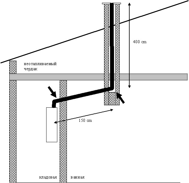

Дано:последний этаж трехэтажного кирпичного старого дома (румынский еще), квартира 100 кв.м. Планируется переход от печного отопления на индивидуальное с двухконтурным настенным газовым котлом с мощностью порядка 20 кВт в качестве "сердца" системы отопления. Котел, видимо, будет расположен поближе к ванной комнате (с целью ее обеспечения ГВС), в соседней (через перегородку) кладовой. Котел планируется с закрытой камерой сгорания, а отвод продуктов сгорания -- в дымоход ванной, куда в данный момент подключен титан (почему не атмосферный -- так надо!). Котел с дымоходом будет соединяться трубой, также будет смонтирован соответствуюший вкладыш в дымоходный канал.
Спрашивается: в каком участке трубы (горизонтальном, вертикальном) в таком случае будет образовываться конденсат? необходимо устанавливать конденсатоотводчики/конденсатоприемники и для горизонтального, и для вертикального участков трубы (в местах, отмеченных стрелками), или можно предпринять меры (использовать утепленную "сендвич"-трубу, утеплить дымоход снаружи) и обойтись одним конденсатосборником?

m_a_x_1980 написал : Спрашивается: в каком участке трубы (горизонтальном, вертикальном) в таком случае будет образовываться конденсат? необходимо устанавливать конденсатоотводчики/конденсатоприемники
Вашем случае вертикально,где контачит с нар. воздухом труба, и хорошо утеплите не по мешает,только коденсатоприемник став те на тройник

10.05.2011 в 19:04:33
"Горизонтальный" участок трубы (150см) сделать с наклоном ОТ котла 5%(-7.5см).На входе в вертикальную трубу тройник из нержавейки.Внутри существующей трубы труба-вкладыш из нержавейки .Диаметр должен соответствовать выходу из котла.Вокруг утеплитель типа мин.вата. Все. В инструкции эта схема должна быть.Иначе могут возникнуть проблемы с ВДПО.

мвс написал : "Горизонтальный" участок трубы (150см) сделать с наклоном ОТ котла 5%(-7.5см).
Т.е. "горизонтальный участок" переделать в "горизонтальный наклонный", другими словами, организовать сток конденсата от котла к тройнику? Только вот что думают про это
ГОСУДАРСТВЕННЫЕ СТРОИТЕЛЬНЫЕ НОРМЫ УКРАИНЫ
Инженерное оборудование зданий и сооружений
ГАЗОСНАБЖЕНИЕ
ДБН В.2.5-20-2001
Приложение Ж (обязательное) Отвод продуктов сгорания
Ж. 9 Присоединение газового оборудования к дымоходам следует предусматривать соединительными трубами... Суммарная длина горизонтальных участков соединительных труб... ...Уклон трубы должен быть не менее 0,01 в сторону газового прибора.
