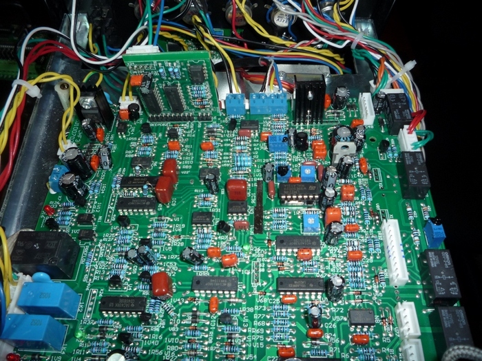

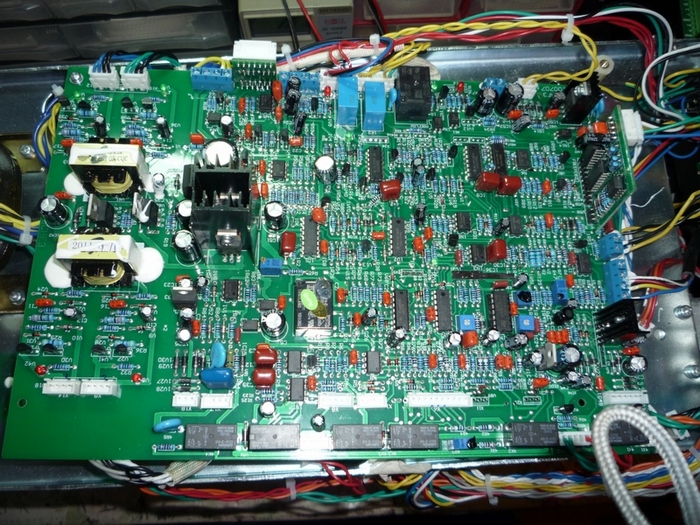

он упирается, но очень не сильно, при прокручивании чувствуется слабенький щелчок, когда на зуб проскакивает, промерить его тестером во всём диапазоне, на предмет потери контакта

ГОСТ написал : 19 оборотов.
до упора должно крутится? На нем две ноги спаяны вместе , на них цепляется средняя нога крутилки тока, а другая нога подстроечника через резюк идет на плату управления. Если крутить против часовой стрелки то сопротивление увеличивается или наоборот?(ток при этом уменьшается) думаю может обычный резистор подобрать и впаять, или закоротить его для уменьшения тока?

joha написал : он упирается, но очень не сильно, при прокручивании чувствуется слабенький щелчок, когда на зуб проскакивает,
шелчка и упора нету. Да, мерить надо его :(

U-Kmaster написал : до упора должно крутится?
Упора там практически нет, без навыка его можно и не заметить - он очень нежный. Тоненькой отверточкой, 2-мя пальчиками по чуть чуть. Вообще эти резисторы очень надежные.
U-Kmaster написал : Если крутить против часовой стрелки то сопротивление увеличивается или наоборот?
Смотря как он включен.
U-Kmaster написал : может обычный резистор подобрать и впаять, или закоротить его для уменьшения тока?
Лучше не делать. Просто проверить резистор. Скорее всего он в порядке.

Jоhа, Гост, спасибо. Выставил подстроечник до щелчка получилось максимальное сопротивление 2,121 кОм и еще в одном месте подчистил пайку, показалось, что коротило. Замерил ток, стал совпадать с крутилкой и на максимуме 160а.
