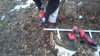

taels написал : и пишите,что лобзиком(!!!) или (ножовкой по металлу!!!) можно отрезать титан быстрее(!!!) железа. Хотел бы посмотреть на полотна в ручную ножовку,которая берёт титан.Ой,не могу...,мне сейчас плохо станет. Вы свои "шедевры",хоть иногда со стороны видели?Бывает,пишите дельные вещи,а бывает такое несёте,что хоть стой,хоть падай. Ещё раз вынужден обратиться к вам с просьбой:НЕ ПИШИТЕ ТО,О ЧЁМ НЕ ЗНАЕТЕ,и не выдавайте это за истину.
вот труба , титановая , полотно в сабле биметалл , полотно далеко не новое , даже не со всеми зубамипиление титана так что дальше ?

лирик написал : так что дальше ?
Ничего.Вы утверждали,что болгарка титан не пилит,я утверждал,что сабля и лобзик.В итоге оба оказались неправы.(у меня лично,биметаллические полотна,титан не брали)Предлагаю на этом мир,и хорошие уважительные отношения.Ваше слово?

taels написал : Вы утверждали,что болгарка титан не пилит
я еще писал что постараться перепилить можно , но болгаркой титан плохо пилиться , как серега так легко фомку перепилил я попозже посмотрю , изучу так сказать этот сплав , лет одиннадцать назад я ножовкой пилил , главное было что бы заготовка не дребезжала , пилилось легко , сверлится титан только хорошо наточенным сверлом , и налегке , сабля пилит титан легче стали , эта труба тонкая 2мм стенка , но все равно 10 секунд на 40 трубу это быстро . и про мир , мне не интересно общение с вами , лучшее искупление того дерь..а что вы про меня написали будет , если вы не будете мне больше писать , и комментировать мои посты

лирик написал : сабля пилит титан легче стали
Титан в чистом виде (как конструкционный материал...) применяется столь же часто как и чистое железо... Марок титановых сплавов меньше, чем сталей, но их (титановых сплавов...) свойства отличаются очень сильно...
taels написал : у меня лично,биметаллические полотна,титан не брали
Значит такая марка титанового сплава попалась... Есть такие, на которых твёрдый сплав долго не стоит...

Alex___dr написал : Значит такая марка титанового сплава попалась...
Скорее всего:),причём пробовали разными полотнами,ради интереса...даже на миллиметр не зашли.
