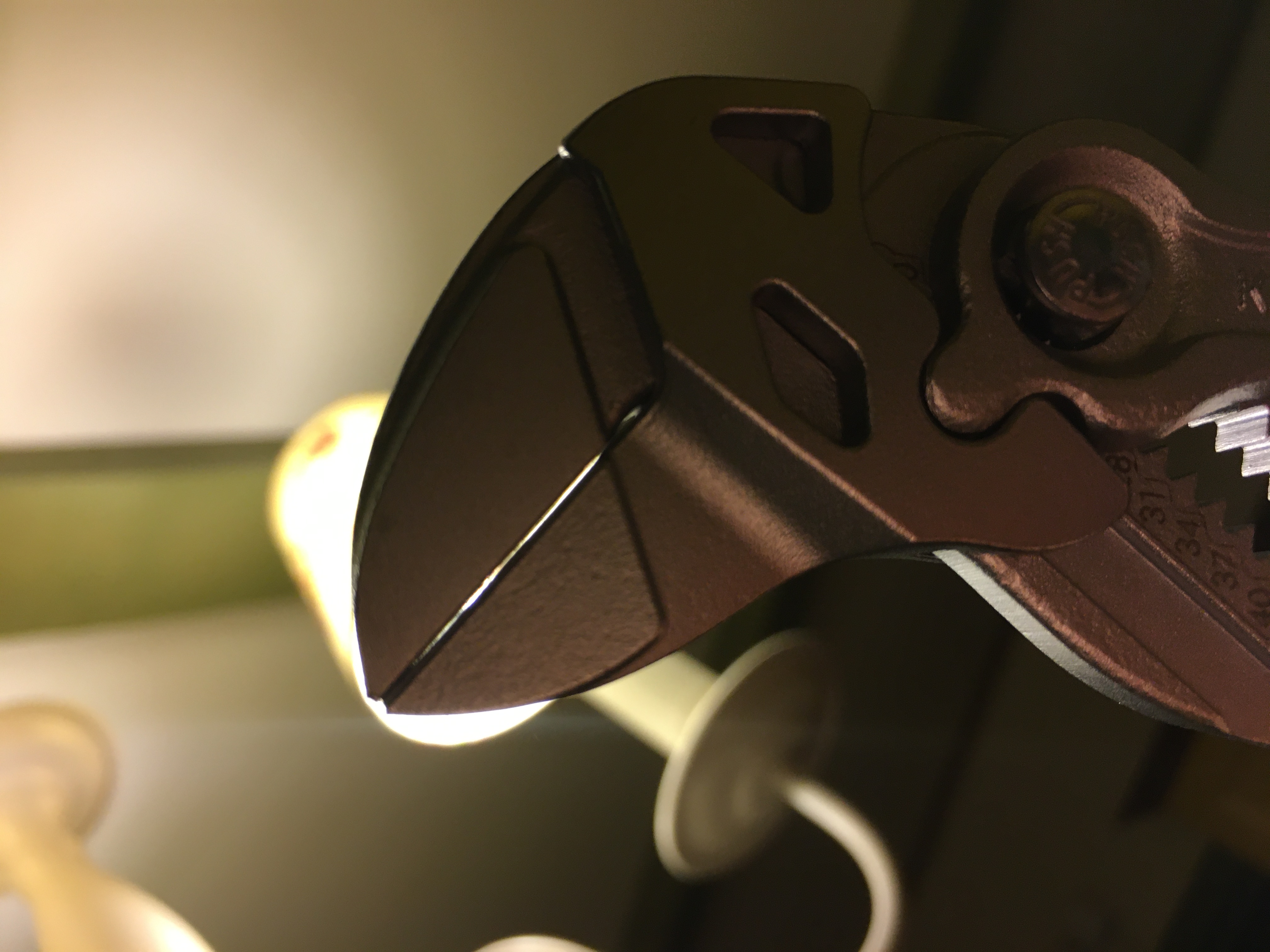

pixx, а вы собираетесь ими кухонную фольгу зажимать ? )) Это вполне нормально для гаечного ключа.

pixx написал: Это нормально или брак?
Это нормально. Попробуйте на любую гайку посадить, поджать и всё поймёте.

pixx написал: Купил 8603180, вижу между губками неравномерный просвет. Лист бумаги можно зажать, а вот например кухонную фольгу - уже нет. Это нормально или брак?
pixx, а теперь сожмите ручки со всей силы и еще раз сделайте фото :)
pixx, это компенсационный угол, чтобы при усиленном сжатии плоскости губок не расходились и не выпускали зажимаемый предмет. :)

30.12.2021 в 23:05:53
Спасибо, буду радоваться инструменту со спокойной душой! :-)

pixx написал: Лист бумаги можно зажать, а вот например кухонную фольгу - уже нет.
Да вы, батенька, перфекционист.
Это нормально. Это ключ для зажатия гаек, а не захвата фольги. Попробуйте зажать ключом шестигранную гайку и увидите, что зазора, между губок и зажатых между губками граней, нет.
