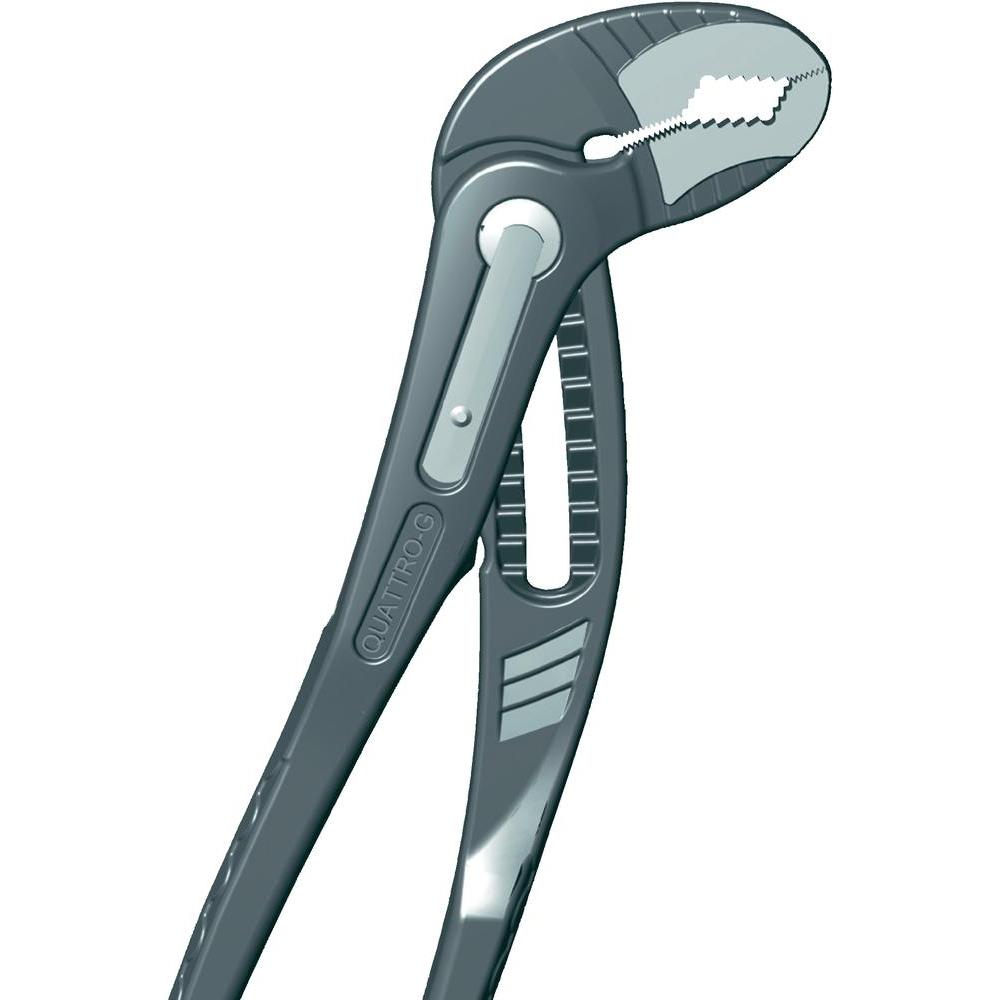

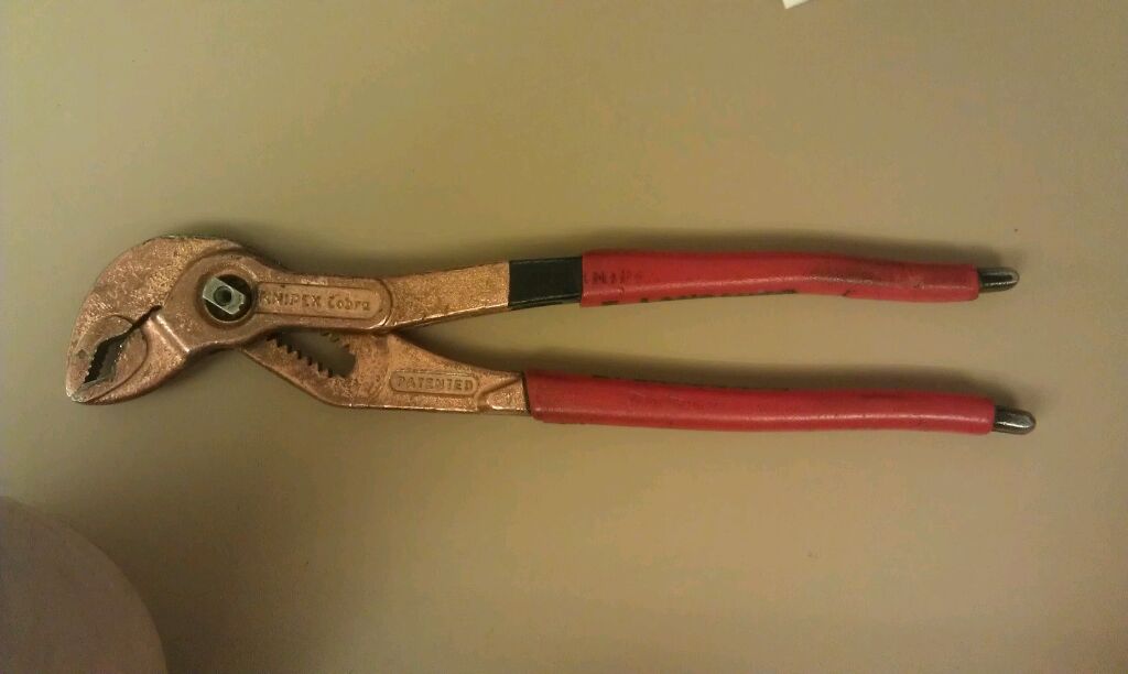

Vadim63 написал : Сравнение NWS QuattroGripp и KNIPEX Cobra
НВС определённо хуже, т.к. зубчатое соединение заодно выполняет и роль шарнира.

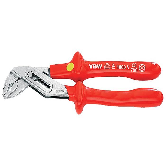

anri написал : вариации
Многие из этих китайских вариации отлетают ещё на визуальном этапе, в виду наличия составных силовых элементов на заклёпках. Технология производства пещерная. Я уж не говорю о качестве стали. Те, что можно рассмотреть опять-таки немецкого производства и вряд-ли ощутимо дешевле Книпекса. При этом они вряд-ли лучше. Потому выбор очевиден
in my humble opinion

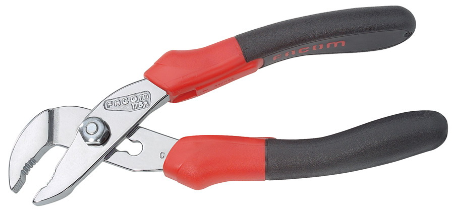

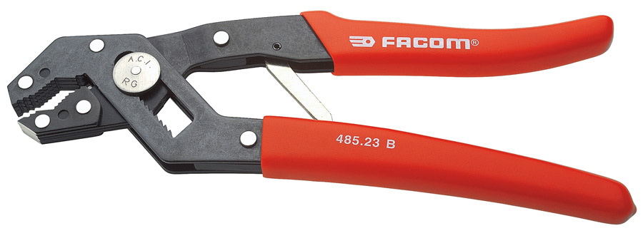

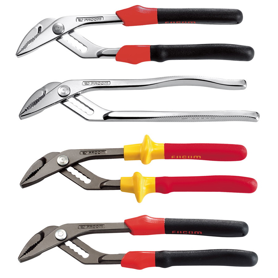

Kvost написал : НВС определённо хуже
;) Ну ладно KNIPEX Круче даже вареного яйца. Мы\быдло с переферии\ Тоей КОБРЫ и в руках недержали.НУ нетути ее ТУТА:confused: А FACOM тоже определенно или как-то так БЕЗ ОБИД!!:D НО KNIPEX тоже ломается и теряется ДА найти ЕГО еще наищешся

Kvost написал : НВС определённо хуже, т.к. зубчатое соединение заодно выполняет и роль шарнира.
А разве в Кобре не так? Зубья только в разных плоскостях находятся.

01.05.2012 в 18:18:28
В Кобре по другому. В Кобре пружина фиксирует механизм в определенном положении, а в НВС прижимает. Если рейка загрязнена, возможен саморасцеп и срыв. В Кобре это исключено конструктивно.

anri написал : FACOM тоже определенно или как-то так
Да, судя по фото, рядом не валяется.

Kvost написал : FACOM тоже определенно или как-то так
Факом такой модели не катит против кобры однозначно. У Факома есть модели переставных клещей типа Аллигатора, думается, они сопоставимы.
