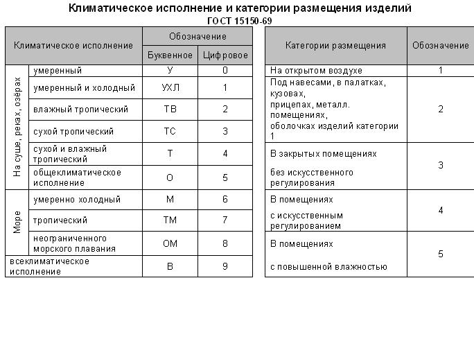

taisuganovo написал : Разрешается ли устанавливать самодельный щит на фасаде здания, при том что сам щит будет защинен от атмосферных осадков (будет установлен под навесом)?
Надо учесть три вещи: климатическое исполнение (УХЛ), категория размещения (2), степень защиты от пыли и воды (IP54 или выше).
