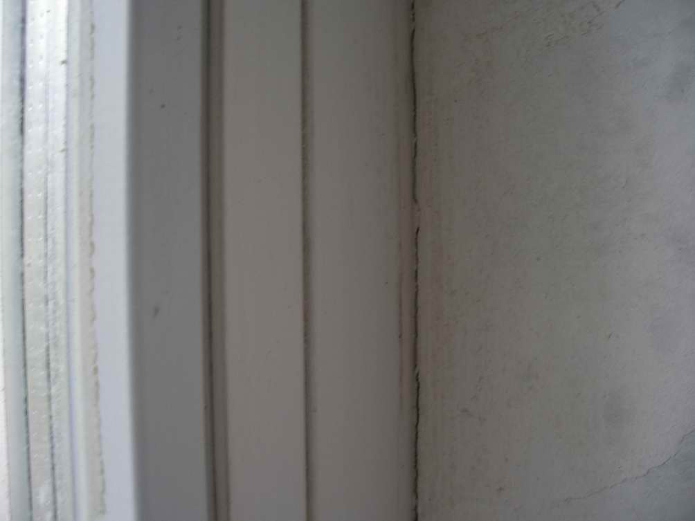

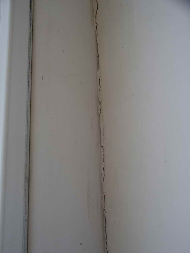

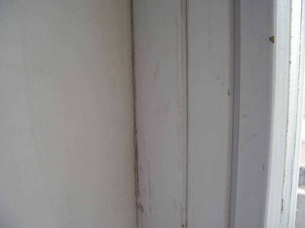

т.е. в месте примыкания откоса к деревянной поверхности окна. Вообще откосы делались "по технологии", т.е. под ними паронепроницаемая пленка (снаружи другая - пароницаемая и пр.). Штукатурили узбеки типа гипсовым Юнисом или Старателями, далее шпатлевка. Вот фото Как видно, есть и толстые трещины, и как паутинка. Есть ли смысл какой переделки? Хорошо, что ремонт год назад был заморожен и щас все недостатки видны. Т.е. переделку надо и можно сделать. Или установить поверх этого ГКЛ, прикрепив к нынешнему откосу и забить на "новый" откос? Пластиковые откосы что-то не хочется...

виноваты установщики окон, не закрепивших намертво рамы. у себя, когда сбивал откосы - наблюдал вообще отсутствие крепление рамы стеклопакета к стене(пластины которыми крепятся рамы - просто были заштукатурены без прикручивания). :)

2GEO-Tr Окна - дерево? Хотя какая разница.... Трещина в примыкании откоса к дереву будет всегда...

2BV да, окно - дерево. Если всегда, то пойдет ли вариант с установкой ГКЛ-откоса? В нынешнем доме у меня откосы из ГКЛ (окна тоже дерево) и там ситация за 4 года - нормальная. Таких трещин - нет.

Да какие угодно - стык дерево откос будет всегда немного гулять при изменении температуры и влажности... Или примыкание делать эластичной мастикой, или не делать ничем (просто впритык), или мириться с трещиной....

to GEO-Tr: попробуйте сильно постучать рукой по раме окна.
если рама трясётся, значит сбивать откосы(возможно локально) и укреплять рамы до тех пор пока трястить не перестанет.
затем делайте по прежней технологии штукатурные откосы. от расширения дерева трещинки возможно будут, но не заметные и строго в стыке.
такие трещины как у вас, по моему, именно из-за того, что рама трясётся при порывах ветра.

просиликонте стык или поставте спец профиль для откосов.. щаз ссылку пойищу..

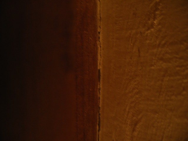

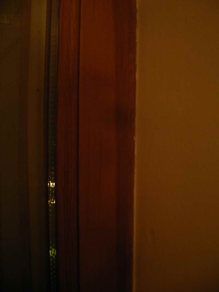

2aterney Спасибо, позырю завтра. А сегодня глянул - как оно на нынешней квартире, когда дерево+ГКЛ откос за 4 года... и тоже трещины, но слабее они видны издали. Фото № 2 с расстояния 5 см.
