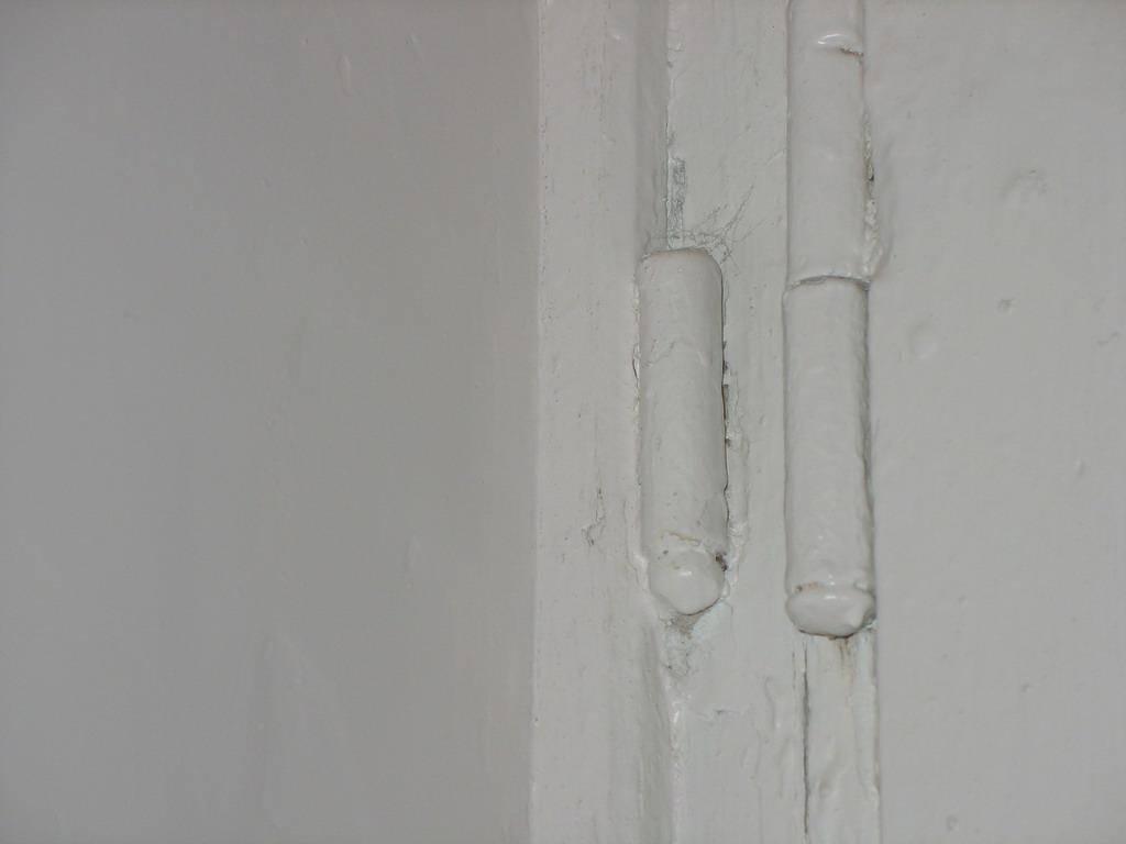

Сообщений: 352
05.07.2006 в 14:14:25
BV написал : 2GEO-Tr Окна - дерево? Хотя какая разница.... Трещина в примыкании откоса к дереву будет всегда...
Да прям таки всегда. У меня окна старые деревянные. В прошлом году решил сделать нормальные откосы, причем акцент делал именно на угол-стык с рамой. Выкрошил с угла все, что плохо держалось, прогрунтовал, положил слой цементно-песчаного раствора. Потом обработал стартовой гипсовой шпаклевкой, после чего финишной, наконец покрасил. Никаких щелей/трещин нет вообще, выглядит все как литое.

Сообщений: 352
06.07.2006 в 12:02:28
bv написал : Окна старые, значит нужно больше времени.... Хоть волосяная, но появится... возможно позже... ждите.... А пока краска возможно еще эластичная и скрывает....
Ps Фото киньте - крупным планом стык...
ОК, вечером сегодня сфоткаю и принесу фотки. Но не похоже на то, что что-то появится (в плане трещин), настолько оно монолитно выглядит, я аж сам не ожидал... Краска самая обыкновенная белая эмаль.

12.07.2006 в 12:20:02
Вот, сделал фотки, правда уже почти неделя прошла... Никаких трещин не наблюдается.

12.07.2006 в 19:15:03
2alexander_ua
Мда, век живи...;)
Думаю потому, что окна старые (сколько им?) дерево уже стабилизировалось (говорят оно усыхает лет 10), и кроме того хорошо закрашено - то есть не даём летом влаге попадать в древесину. То есть древесина находится в стабильных условиях и не гуляет от влаги...
А снаружи как дела - там ведь и влаги больше и солнце, то светит, то нет...?
