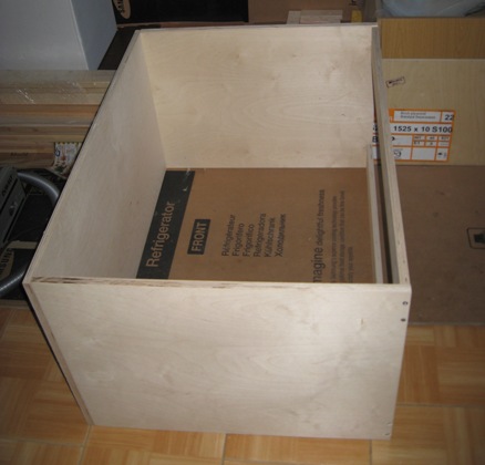

А теперь вкусненькое. Похоже я уже не полный новичок, а довольно сообразительный пользователь начального уровня, ну или близко к тому. Я ж совсем осмелела и вчера четверть сделала своей пилой. Выпилила часть на боковых стенках, чтобы туда утопить заднюю стенку.
Фото 1. Фото 2. Фото 3.
Фото 4. Фото 5. Фото 6.
Фото 7. Фото 8. Фото 9.

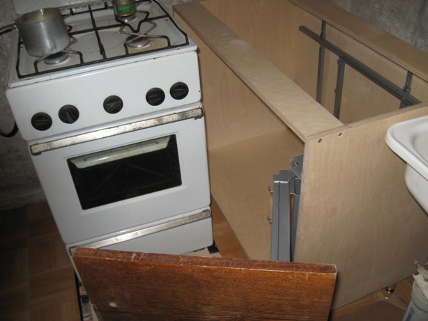

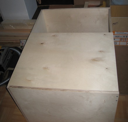

Фото 1. - Почти готовый волшебный уголок (без задней стенки). Сделала в понедельник. Когда делала, то заднюю стенку сверху прижала тремя струбцинами, а внизу уперла в доску. Получилось, будто задняя стенка установлена. Иначе, без задней стенки, могла промахнуться с установкой железяк. А когда все установила, то сняла струбцины и убрала заднюю фанеру. Потом, конечно, и весь механизм волшебного уголка сняла, все ж 20 кг. весит, да и целее в коробке пока будет. Фото 2. - Струбцина крепится за узкую верхнюю дощечку. Шина же размещается на куске 4-х миллиметровой фанеры, чтобы не проваливалась под тяжестью пилы при пилении. Тонкой фанеры было достаточно, главное не давить пилу вниз.

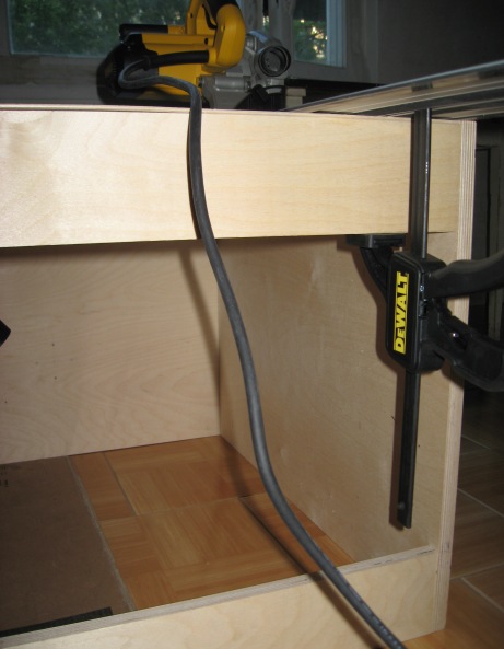

После обработки одной боковины, при работе со второй, сообразила сделать фотки каждого шага. Может кому и пригодится.

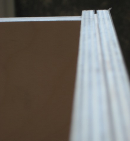

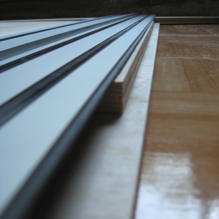

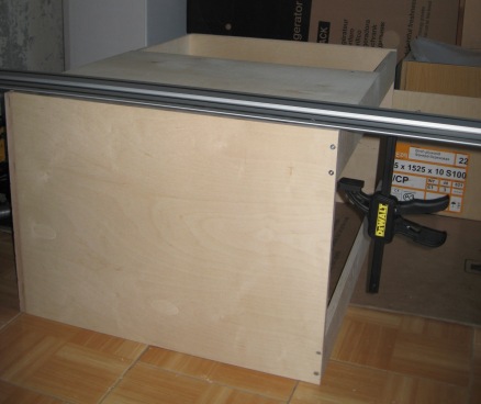

Изготовление четверти с помощью пилы: Фото 3. - Ставим каркас на бок. Фото 4. - Кладем кусок 4-х мм. фанеры. Фото 5. - Кладем шину. Ставим пилу. Точно размещаем шину с учетом линии реза и ходом диска (размещения пилы на шине). Фото 6. - Крепим шину к каркасу. Зажимаем шину, 4-х мм. фанеру и узкую доску каркаса. Фото 7. - Ставим необходимую глубину погружения и делаем распил. Если точнее, то это как подрезка на нужную глубину. Получается вот такой паз толщиной с пильный диск. Все торцы обработаны - в них сделаны пазы. У моем случае это были только две боковины, так как низ оказался глубиной на 4 мм. меньше, а верхнюю узкую планку сзади я специально сдвинула от края на эти 4 мм. Далее каркас был разобран полностью. Фото 8. - Боковину уложили на пол. В начале шины и в конце шины проложены куски фанеры, чтобы под тяжестью пилы шина не прогибалась при в ходе на заготовку и выходе с заготовки. Эти дополнительные фанерины размещены так, чтобы их не задевал диск, т.е. немного поодаль от распиливаемой заготовки. Фото 9. - Точно установили шину. На пиле установили нужную глубину пропила (погружения диска). Сделали распил, опять же это похоже на подрезку. Только узкий кусочек отваливается, так как уже имеется паз. Вот и готово место, куда будет вложена задняя стенка, которую я прикручу саморезами.
Главное помните:
  1. Если пилите на торцах изделия, то шину крепить ОБЯЗАТЕЛЬНО. Иначе шине не за что держаться, противоскользящая лента ни на чем НЕ лежит.
  2. Точно рассчитайте глубину пропила, чтобы два реза совместились. Учтите особенности погружения диска именно вашей пилы. Моя пила зажимает около 2-х мм, т.е. мне надо добавлять к нужной глубине эти самые 2 мм.
  3. Точно установите шину, с учетом размещения на ней пилы. На пиле ДеВольт в начале и конце подошвы есть метка, обозначающая край диска (1, см. Фото 5) . А выступающая часть платформы (2) заканчивается там, где и сам диск. Таким образом, можно видеть толщину реза (3), т.е. то пространство на заготовке, которое будет спилено (оно равно толщине диска).
  4. Место расположения задней стенки, т.е. границы (линии) по которым будете пилить отмечайте на готовом каркасе. Сначала к каркасу прикладываете готовую заднюю стенку, потом отмечаете карандашом как она располагается.

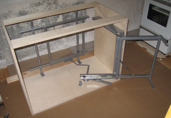

Опять объявляюсь. Что задумала на неделю, то не получилось реализовать полностью. Сделала только процентов на 20-25 от плана. Снова провозилась с первым шкафом (волшебным уголком). Зато его сделала окончательно. Поставила заднюю стенку и ножки. Сделала дополнительные отверстия и установила имитацию фасада. Загнала на будущее место стоянки, пододвинула плиту и... Еще отодвинула шкаф в сторону на 5 см, иначе фасад не открывался. Плита хоть и 60 см, но ручки еще выступают минимум на 4 см.
Разметила расположение шкафа и определилась с габаритами соседнего шкафа под мойку. Потом разобрала и резинкой стерла все карандашные метки и линии. Теперь осталось на всякий случай шкуркой пройти и можно маслом мазать. Правда наверно сначала еще лампу куплю, чтоб рассверлить и под нее отверстия. И уже можно будет маслом. Относительно пилы (то есть по теме). Сегодня постараюсь забрать шину 1,5 м. (заказала на прошлой неделе). И можно будет в более удобной форме пилить. Планирую пару деталей сделать с погружением (типа с вырезом под мойку).

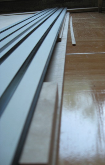

PS На днях обнаружила - моя фанера также кривая. Увод хоть и небольшой, но если пилить детали одного шкафа из разных листов фанеры, то хорошей стыковки точно НЕ будет. Это скажется и на фасадах. Варианты борьбы и поиска прямого угла: 1) Раскрой на станке (не для домашнего мастера, ну то есть не для меня). 2) Ловить угол с угольниками и транспортирами (при большой длине распила высока вероятность такой же ошибки в 1-2 градуса). 3) Прикупить приспособу Т-образную для шины ДеВольт. Стоит около двух-трех тысяч. Крепит шину под прямым углом к заготовке. Однако, по свидетельствам пользователей НЕ выдерживает прямой угол (при большой длине распила высока вероятность такой же ошибки в 1-2 градуса). Получается в домашних условиях выход только один - Делать распил деталей для шкафа на одном листе фанеры. Причем боковины выпиливать сразу парой, чтобы точно попасть в один размер. Сначала отпилить по высоте, а потом их можно распилить на две. Если два шкафа стыкуются (будут стоять вместе), то и их боковины надо выпиливать с одного куска фанеры. Если где-то уйдет на градус, то при соединении двух шкафов это будет НЕ заметно (увод же будет одинаковый на всех боковинах). Так фасады будут висеть ровно.
Иначе, фасад одного шкафа может быть сверху утоплен, а внизу выпирать по отношению к соседнему фасаду (рядом стоящего шкафа).

Не совсем так . Главный Выход - это Точная разметка и вычерчивание прямоугольников с промеркой диагоналей с точностью не хуже миллиметра-двух. Тогда угловыми ошибками можно пренебречь. А насчёт кривизны фанЮры ( и меб.щита тоже ! ) - мы вроде вас уже давным давно предупреждали ...:eek: Вот именно поэтому и буржуины не гнушаются использовать ЛДСП - она гораздо стабильнее в геометрии и со временем, нежели массив или фанера .:applause: А не просто потому, что там "якобы дешёвые опилки-мусор" . Хи-Хи;) , но так - Не ехидно , а по-дружески.:) Потому как, научившись работать хорошим инструментом, вы впоследствии запросто сможете сделать кухню да и другое себе ещё не раз и не два, особенно уже поимев кое-какой опыт ...;)
