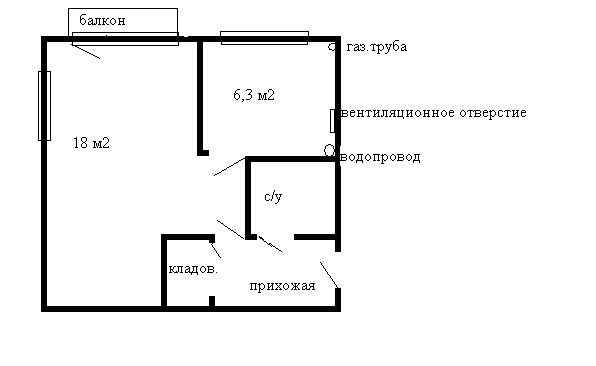

в квартире маленькая кухня.
И войби в неё можно только пройдя через единственную в квартире комнату.
нам пришла такая мысль. А что если в дельнем помещении (кухне) сделать спальню?... А проходную комнату сделать кухней гостинной?...
скажите мне, это бред? или тут всё-такие есть доля реализма?

а как сантехника будет? канализация, вода (газ если он есть)? да и вентиляция..

2Александра Вообще кажется это незаконно. По новому кодексу жилищному это мягко говоря не приветствуется. Через суд могут обязать вернуть на место всё. Иначе согласование будет наверное денег стоить (именно денег, настоящих денег :( ) Но это наверное в юридический.
А чисто технически наверное можно. Главное уклон обеспечить для канализационной трубы. А вентилляцию - усилить небольшим вентилятором. И вполне может даже получиться.

ванная (сантехника) останется нетронутой воду надо вести. при чем труба уже не на уровне пола, а выше. Чё с этим делать? газ есть. но сейчас же можно в тоненькие трубочки делать. ну и вентиляция меня волнует... придется тянуть через потолок "спаленки"?

Нельзя! Вам эту перепланировку никто не согласует. Кухню и санузел нельзя размещать над жилыми помещениями, и нельзя над кухней делать санузел.

Технически реально,если уж очень надо,в крайнем случае канализацию(50) и в штробу уложить можно,для вентиляции тоже есть выход-сделать её под подвесным потолком. Только вот согласовать сложнее. В этом я не разбираюсь.

мда.. газ вести - это нужно вызывать будет спецов, самим нельзя. А те попросят проект перепланировки, который Вам скорее всего не подпишут.
А не рассматривали вариант соединения кухни с одной из ближайших комнат? т.е. сделать ее как обеденную зону? на такое разрешение получить реально и намного проще

2Gins Дык комната то единственная..
04.07.2006 в 14:04:48
я уже тоже думала, что может как-то увеличить кухню за счет части комнаты.... но чё-то не получается. Получится так, что в кухне 3 окна, а в комнате не останется ни одного
для того, чтоб было понятно о чем речь, вложила план квартиры

Александра написал : я уже тоже думала, что может как-то увеличить кухню за счет части комнаты.... но чё-то не получается. Получится так, что в кухне 3 окна, а в комнате не останется ни одного
А уменьшить окно, перенести стену между кухней и комнатой, увеличить кладовку, превратив её в гардеробную, убрать из квартиры всю лишнюю мебель... Слишком капитально?
Балконая дверь проде позволяет - не надо новую выбивать.
