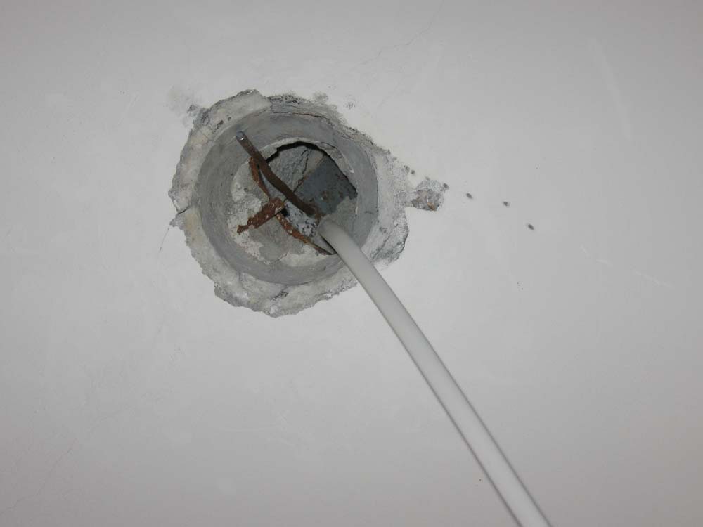

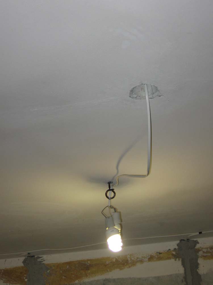

Доброго времени суток.
Подскажите что сделать с этой дырой в потолке, чтобы после шпаклёвки можно было надёжно закрепить люстру(светильник) крючёк точно не нужен, скорее всего люстра будет крепиться через планку, которую в свою очередь надо прикрепить к потоку. сместить люстру в торону нельзя, замазать дыру тоже не резон - дюбеля держаться не будут.... Спасибо за любой коментарий..э какая будет люстра я незнаю...

Вполне может оказаться,что отверстия в планке под дюбели будут разнесены на расстояние,большее диаметра отверстия,а само отверстие прикроется верхней чашкой люстры.

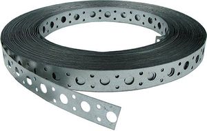

В подобных случаях использую два варианта:
  1. Просверлить на концах планки два новых отверстия, максимально удалив их от центра.
  2. Если первый вариант не годится, к планке крепится отрезок монтажной ленты длиной чуть меньше, чем диаметр чашки люстры. Аккуратно бурятся отверстия, планка крепится за отверстия в монтажной ленте.

Vladislav.ru Нарезать на прутке резьбу.

Я бы- укоротил пруток и загнул его на пару сантиметров глубже уровня потолка(бедные пассатижи :() . Затем можно к ней скобой, либо крючком из резьбовой шпильки закрепить что угодно. Резьбу, конечно хорошо бы нарезать, но пруток не калиброванный...

Красиво замазать отверстие и сместить люстру в сторону, 1 пункт Марсик тоже неплох.

Vladislav.ru написал : что сделать с этой дырой в потолке, чтобы после шпаклёвки можно было надёжно закрепить люстру(светильник)
Просто заделайте и заштукатурьте отверстие - разноса отверстий на монтажной планке светильника будет достаточно для надёжного крепления её к бетону, а не заделочной смеси, если сами не сместитесь от центра этого отверстия.
