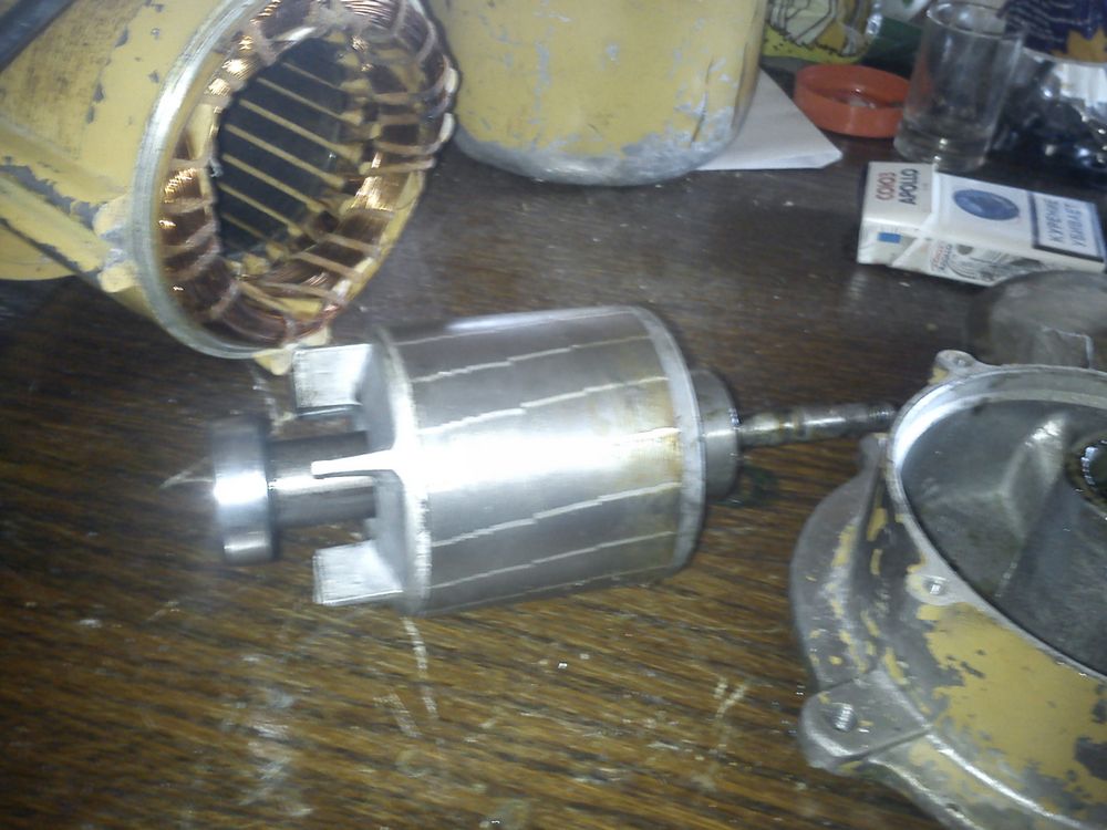

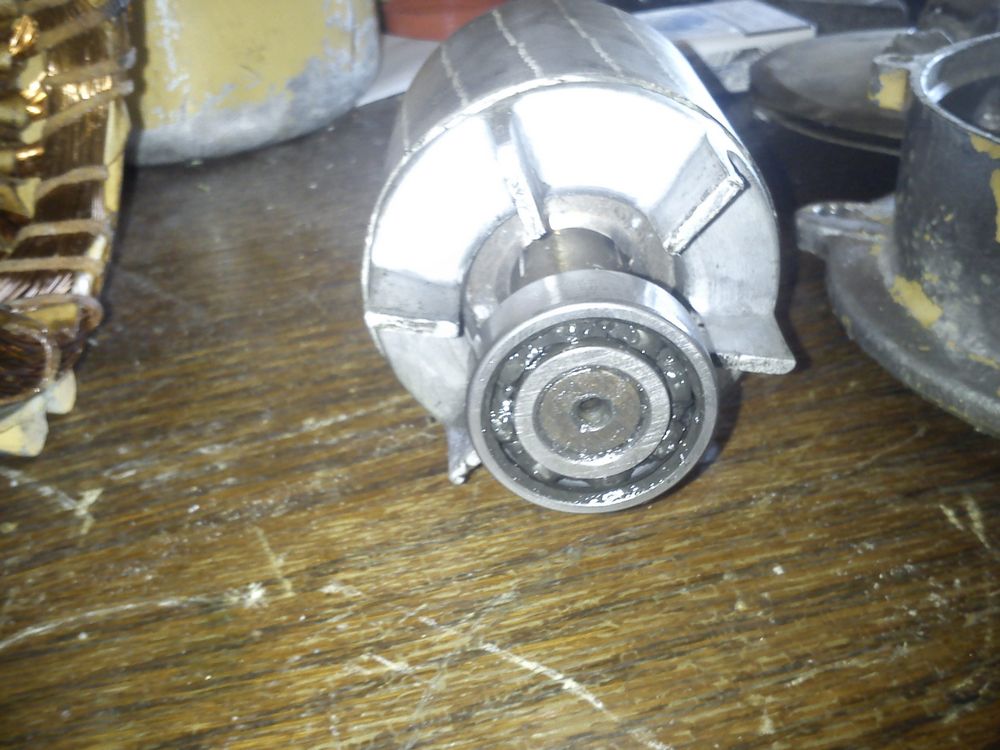

Поменял подшипники, сальники... Оказалось ... Это в огородном насосе Там деревяшка вбита вместо клапана. А вот совет
kvn1952 написал : Струя при заполненном водой включенном насосе должна быть, а чтобы ее не было надо в это отверстие завернуть специальную заглушку. Если заглушка утеряна подберите подходящий по диаметру и резьбе болт.
Не прокатит! Как я и думал, там конусный болт(пластмассовый), какой понятия не имею. И шаг резьбы не стандартный. Вообщем лучше бы не трогал... Дурдом какой то.: не залить, не закачать...

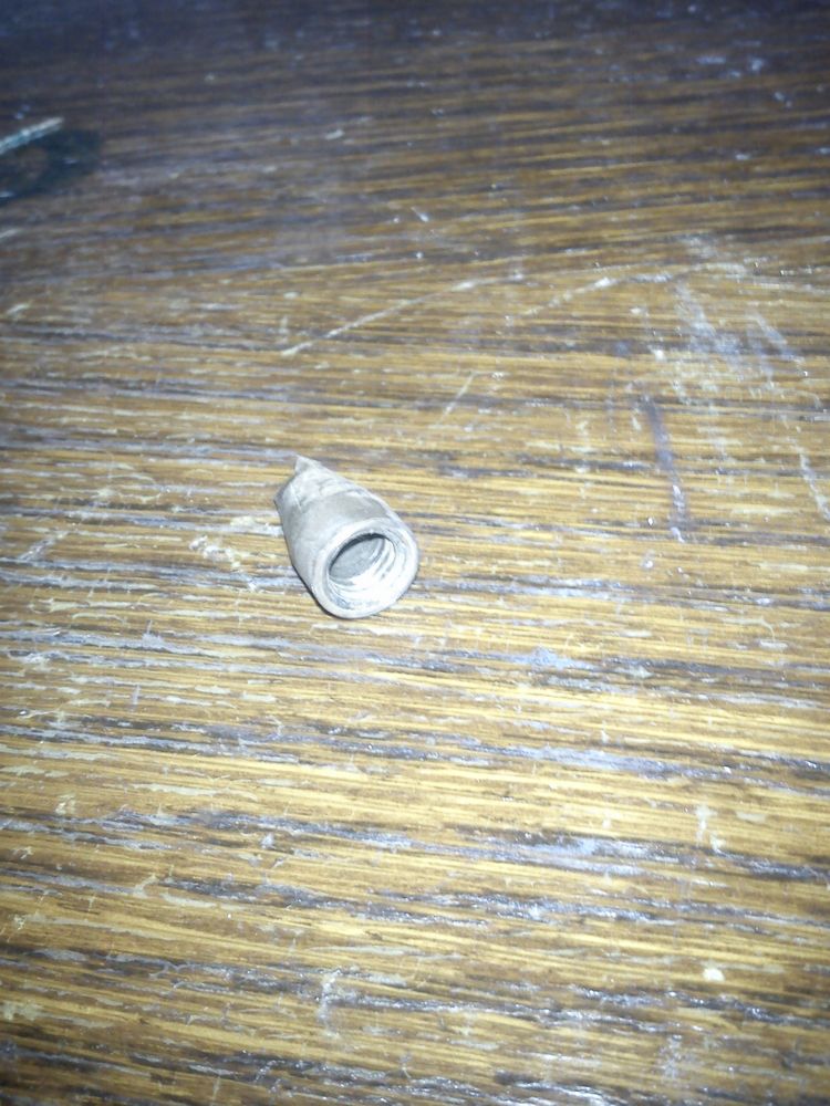

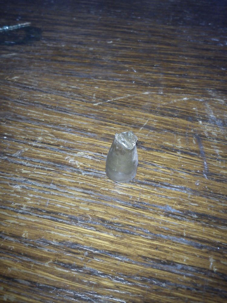

Ну на всякий случай фото потрохов: Интересует где конус латунный (вроде) найти, что на 4,5 фото. Ну и естественно пластиковую пробку конусную.

valerich написал : там конусный болт(пластмассовый),
А фото можно,чет я у своёго не нащел.
valerich написал : конус латунный
знакомого токаря искать,если просто гайку ,могут быть завихрения потока(имхо),на крайняк шлиц поглубже пропилить.

valerich написал : Не прокатит!
Вы меня непоняли. Я писал о заглушке отверстия для стравливания воздуха при заливке насоса водой. На 4,5 фото элемент крепления турбинки к валу мотора. Она у меня латунная. Сочувствую.

09.07.2011 в 14:41:34
valerich написал : Так и я про неё же. Там конус. Как её переточить?
Только что проверил подходит болт М8. Только не забедьте резиновую шайбу (подкладку) под головку болта. Удачи.
