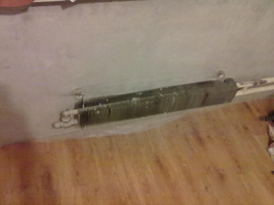

Страшные батареи в доме - новостройке:

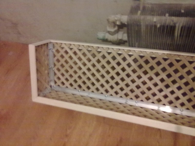

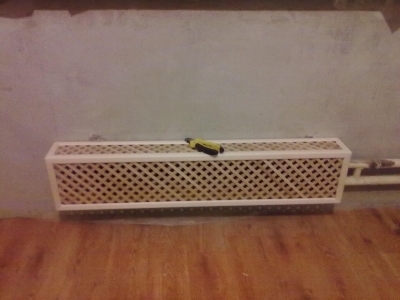

Не только страшные, но и опасные: острые углы. Сверху были какие-то "промышленные" экрны из листовой покоцанной белой эмалированной стали, которые я выкинул. Тем не менее, прошедшая зима показала, что даже при чуть теплых трубах в квартире замечательно тепло, форточки не закупориваем. В общем, функционально они меня устраивают, да и платить дурные деньги за новые желания нет.

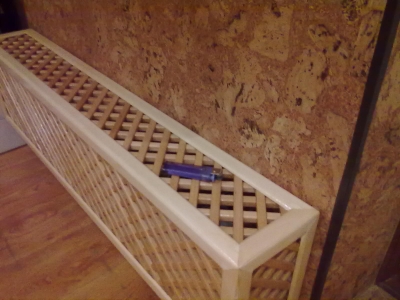

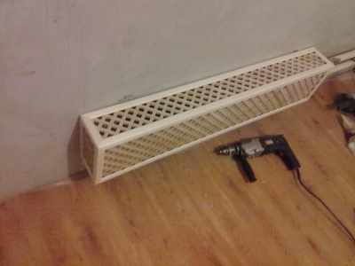

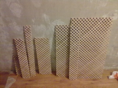

В общем, решил сделать экраны. Купил лист буковой решетки, раскроил его
внутри соединил с помощью алюминиевого уголка и саморезов
безобразия (швы и края решетки) закрыл снаружи деревянным уголком,
отшлифовал уголки и повесил на прорези, которые сделал прямо в "ушах" (которые которые прибиты к стене и держат на весу саму батарею)
... И тут супруга спросила: "А не скрутится ли дерево, когда заработает отопление?"
Я, конечно, заверил ее в абсолютной надежности конструкции, но задумался. Конструкция, в общем, получилась довольно жесткая, с учетом, что на ней кот будет спать, ну и типа там положить что-нибудь для просушки и вообще, вроде полки:
  • но непонятно, что будет после включения батарей.
Вопрос: может, внести доп. элементы жесткости, для "противоскручивания"? Какие? Может, с целью повышения термостабильности дерева его чем-либо обработать? Чем? ... ?

vlad-mal написал : Страшные батареи в доме - новостройке:
У меня - точно такие же http://www.mastercity.ru/showthread.php?t=142060&p=2515109#post2515109
Как у Вас батарея крепится к стене (на фото не очень видно)?
vlad-mal
vlad-mal
Регистрация: 09.01.2009
Сообщений: 999
14.07.2011 в 14:07:53
bvn-2005 написал : Как у Вас батарея крепится к стене (на фото не очень видно)?

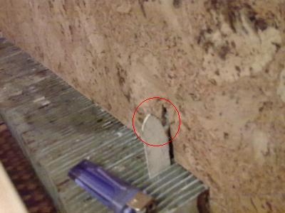

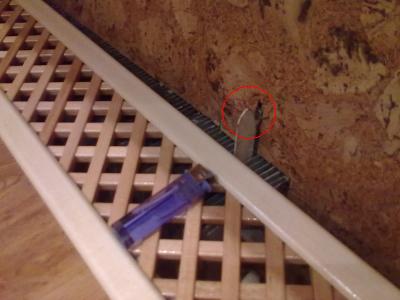

На вашем фото http://www.mastercity.ru/attachment.php?attachmentid=216482&d=1310625977 видны белые держатели для батарие - две штуки, каждый держится на двух дюбелях. Я, не снимая батареи, "болгаркой" отрезал все, что на 5 мм выше нижних дюбелей. Изогнутую под 90 градусов часть держателя надпилил так, чтобы получилось что-то вроде крючка (на моем первом фото в этой теме, если приглядеться, можно увидеть). Экран цепляется за крюк краем наружного "деревянного" уголка. Т.е., примерно так же, как было со штатным (металлическим) экраном. Если не совсем понятно, то, вечером (когда буду дома), сделаю еще фотки.

Было бы здорово... У меня проблема еще и в том, что дюбеля практически не держатся в стене.

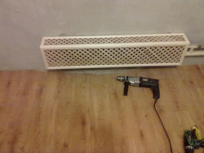

Биг пардон, забыл про фотки...:o Ну, вот.
  1. После обрезки держателей получился вот такой обрезок:
Экран держит на нем, цепляется краем уголка, точно так же, как "штатные" экраны.
  1. Надвигаем экран на батарею:

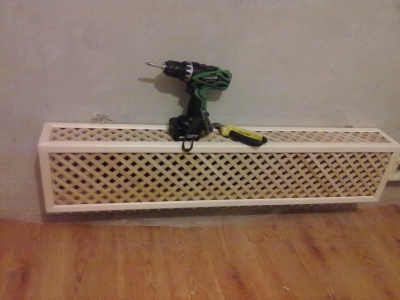

  2. Чуть приподнимаем экран, снова чуть надвигаем и опускаем на держатель так, чтобы край уголка, ближний к стене, зацепился за прорезь, готово:
