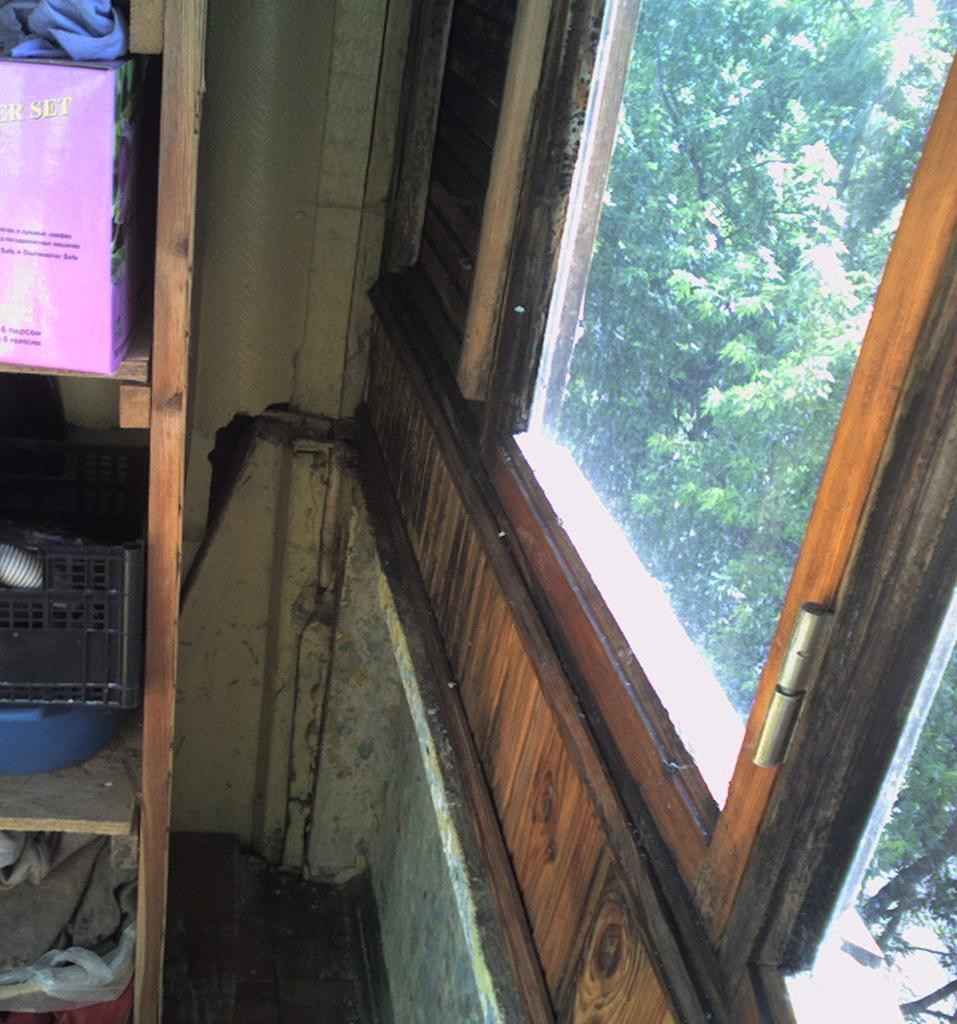

Всем добрый день. Господа, подскажите плиз что можно сделать с рамами, что бы они приобрели нормальный вид. Рамы ставились 5 лет назад, и местами почернели. Я в этом деле новичок, фото прилагаю.

Купить вибрационную шлифмашину. Снять рамы, вынуть стёкла. Всё зашкурить. Далее сам решай - либо красить опять пропитывающими покрытиями либо красить краской. Если пропиткой, то например покрываешь слоем Биотекс-грунт, просушиваешь, покрываешь тонированным Биотексом (стандарт например). Если краской, то сначала покрываешь олифой, сушишь, щели и сколы шпаклюешь, сушишь, зашкуриваешь. ... Покрываешь краской. Штапики можно сразу выкинуть и купить новые, т.к. они всюду есть и стоят копейки. Стёкла сажаешь на герметик, прижимаешь новыми (пропитанными уже) штапиками. Гимор короче ...

2CHATsky Олифа вчерашний день. нафиг нафиг...

Насколько я могуразобрать, то рамы покрывались олифой в несколько слоев? Берете строительный фен и вперед. Далее - по финансам: можете купить вибромашинку с дельта-подошвой, можете руками ошкурить. Смывки советовать не могу. В России продается Б52, что у вас - без понятия. Далее, могу посоветовать
http://www.caparol.ru/products/details/index.php?sendPID=247&sendID=64&sendParent=56 А продукцию ТЕКС я бы пускать на окна не стал бы. Пысы: тема обсуждалось не раз. Вывод: выбросить дерево и поставить пластик. По своему опыту скажу, что очистка рам и приведение их в порядок - это та еще забава.

Что ни делай, но без батареи под окном история повторится....

Дерево чернеет, однозначно, от попадания воды (влаги, конденсата со стекол и т.п.). Устанавливайте причину, иначе усилия будут бесполезны.

Незнаю, незнаю .... может день и вчерашний, только прогретая феном впитывается в дерево глубоко и защищает дерево очень нехило. То что нельзя её как самостоятельноле покрытие оставлять - это факт.

.... и красить по ней потом какой краской? Масляной?
06.07.2006 в 14:13:33
2 Kara Дерево чернеет от УФ.

Да
