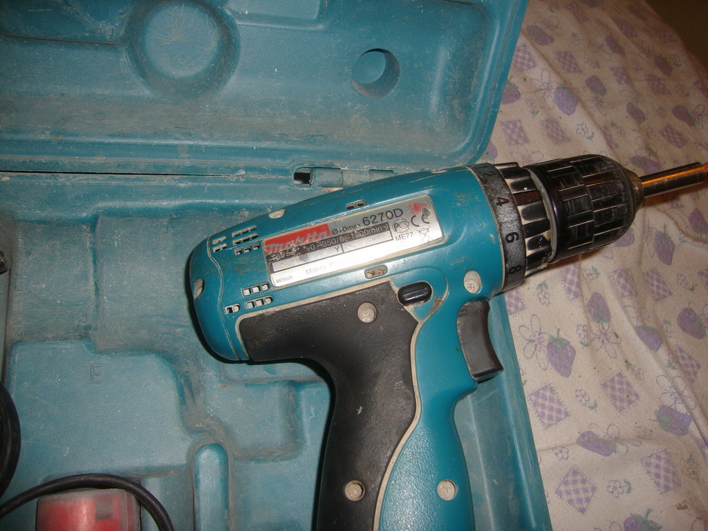

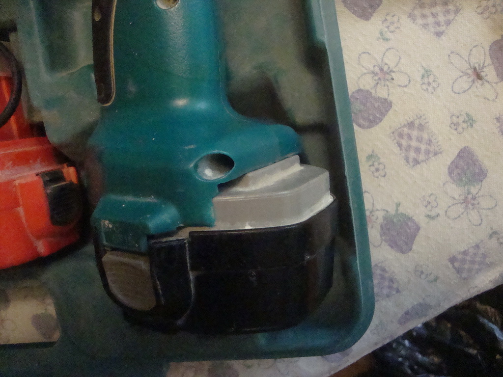

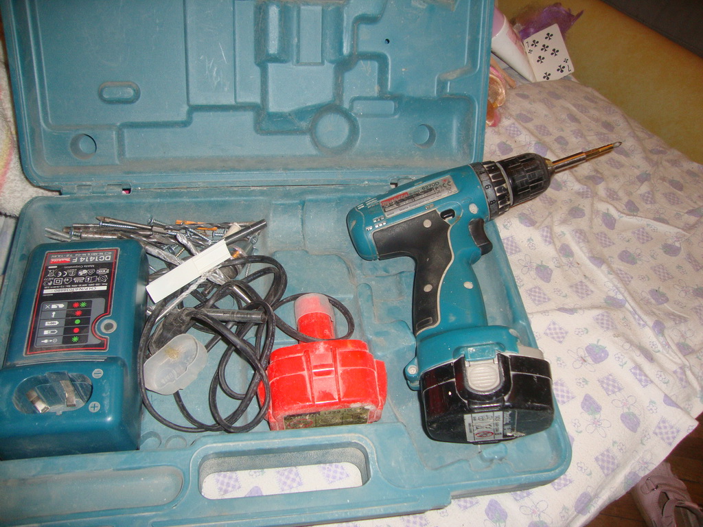

Не ручаюсь за то,что так было у нового шурика,(купил б.у).,но идею полезную сейчас озвучу.У меня есть шурик макита 6270D(КРАСНЫЙ АКБ 12в),ЗАРЯДКА DC1414F.Все прекрасно работает,но нехватает при сверлении дыр в металле мощи акб.Взял черный акб 14.4в,померил в зарядке-подходит,в шурик чуть не входит-мешает одна лабуда-отрезал ее и все прекрасно стыкуется!Год уже работаю каждый день-в основном черным-все в порядке,сейчас попробую выложить фото,но че то у меня туго это получается,слишком большие фото,долго будет,кому надо побыстрей скажите Ваш емайл-быстро перешлю!

Использование 14В аккумуляторов для 12В Makita 6270 от КАТРАН

vovka224 написал : Использование 14В аккумуляторов для 12В Makita 6270 от КАТРАН
Русские руки побеждают японский разум!!!
