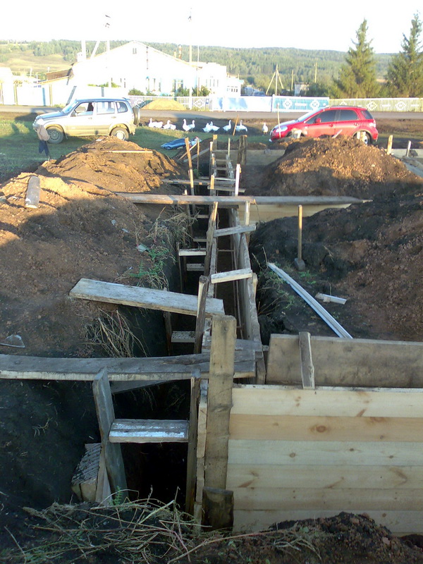

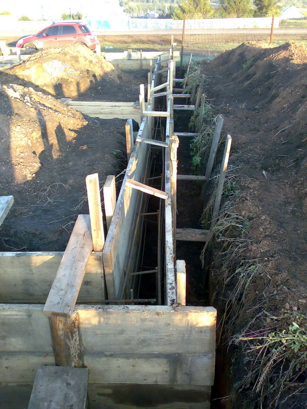

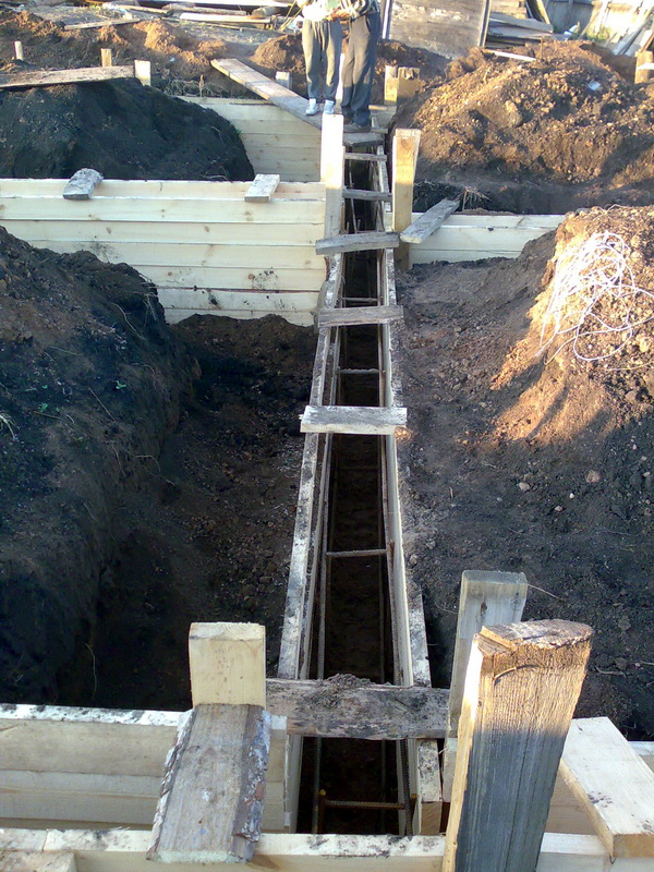

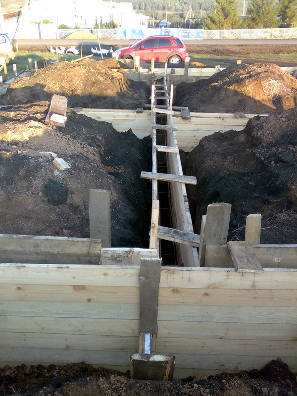

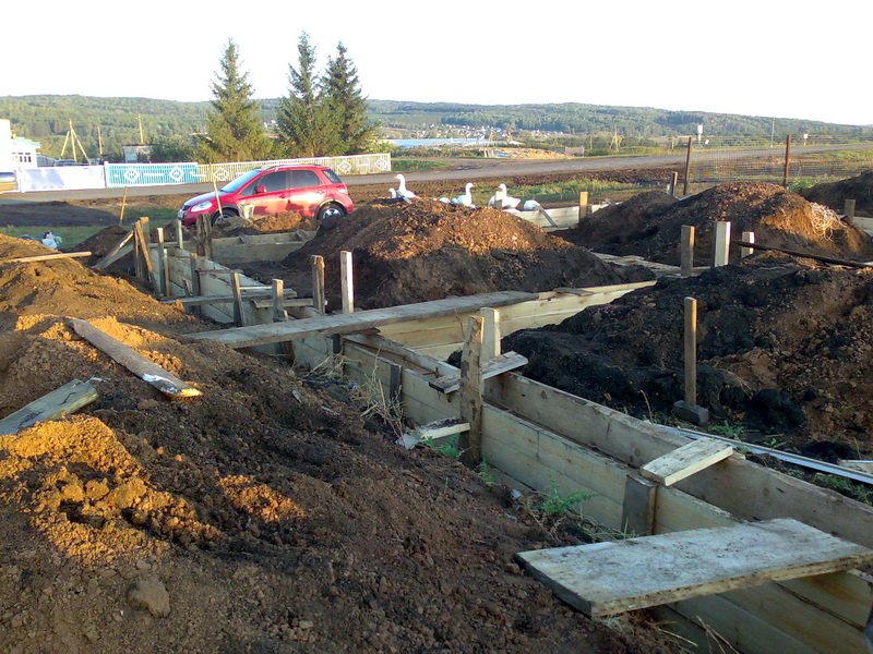

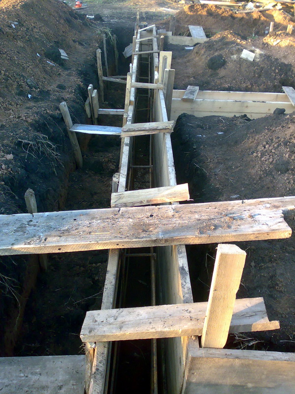

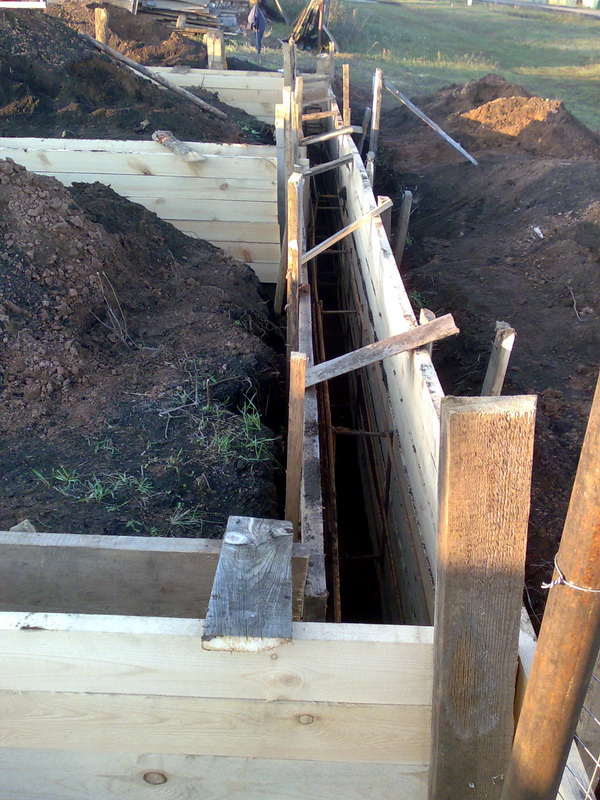

Ildar13, привет, солнце! Дожди идут, работа стоит... К траншее подойти невозможно,говорят, обваливается... Доработаю до 14.00 и съезжу на стройплощадку, вечером будут новости... ;)
  1. Продольный внешний ряд
  2. Продольный средний ряд
  3. Продольный внутренний ряд
  4. Задний поперечный ряд
  5. Средний поперечный ряд
  6. Передний поперечный ряд Вопрос... Готова ли эта опалубка к заливке фундамента?! ;)
  7. Гуси-гуси "га-га-га" пожирают ПГС...****

вопрос наиглавнейший..как будет заливка? миксер или вручную? Ежели миксер - вероятность огромная что разопрет. И...как он подъедет? Как будут растаскивать бетон?
Если вручную - сойдет.

Ildar13 написал : вопрос наиглавнейший..как будет заливка? миксер или вручную? Ежели миксер - вероятность огромная что разопрет. И...как он подъедет? Как будут растаскивать бетон?
Миксеры... 20м3 М-200 в три рейса... 5 подъездов: 2 спереди - по краям, 3 сзади - по краям и по центру... Растаскивать будут лопатками узкими, купили сегодня в Окей... Говорят, надо отодвинуть арматуру от досок, чтоб не высовывалась из бетона, и ещё укрепить опалубку, чтоб не распёрло... Миксеры заказывать рано... :(

14.09.2011 в 22:37:23
Рано. Вместо узких лопаток купитли бы обычные мотыги-тяпки...очень удобная вещь. Нужен лоток...ваши рабочие работали с водителями миксеров? нужна еще ВОООООООТТТТ такая бетоновозная мать :))) 5 подъездов..какже :)))

Ildar13 написал : Ежели миксер - вероятность огромная что разопрет
Обязательно разопрет. Посмотрите как мы делаем. http://www.youtube.com/watch?v=acNze1RqKD8

15.09.2011 в 07:51:29
Обратите внимание, если миксеры позиционируются по 7кубов, то туда наливают максимум 6.5. Поэтому с трех 7кубовых миксеров честных 20 кубов не выйдет.

15.09.2011 в 08:09:28
Ildar13 Предлагают 4 5кубовых миксера по 2300 за м3... В них 18м3 будет, по-честному, да?! Стройка - сплошное кидалово... :(

15.09.2011 в 08:35:57
Nagaina написал : Предлагают 4 5кубовых миксера по 2300 за м3... В них 18м3 будет, по-честному, да?!
Последние годы возят бетон без недоливов, куб в куб. Геометрически просчитать кубатуру не сложно. Плюс 3-5% на разперание опалубки. Если бетона не хватает , то сразу видно. Если бетоновоз не согласен, дать ему рулетку, пусть сам убедится. Еще важно всегда брать сертификат качества.

15.09.2011 в 09:06:48
игорь3 написал : Последние годы возят бетон без недоливов, куб в куб. Геометрически просчитать кубатуру не сложно. Плюс 3-5% на разперание опалубки. Если бетона не хватает , то сразу видно. Если бетоновоз не согласен, дать ему рулетку, пусть сам убедится. Еще важно всегда брать сертификат качества.
Тут тоже есть засады :( Бетоновоз обычно наемный, а не принадлежость бетоносмесительного узла. Так что у него - наряд, что налили то и привез.
Про сертификат, я его тоже брал..но...понимаете же, что бетон набирает свою прочность минимум за 24-28 дней. Вот после этого Вы можете определенным образом взять пробы и отправить на лабораторные испытания. А там уже помахать сертификатом. И много он Вам поможет, после того как Вы уже построите на этом фундаменте объект?:(
