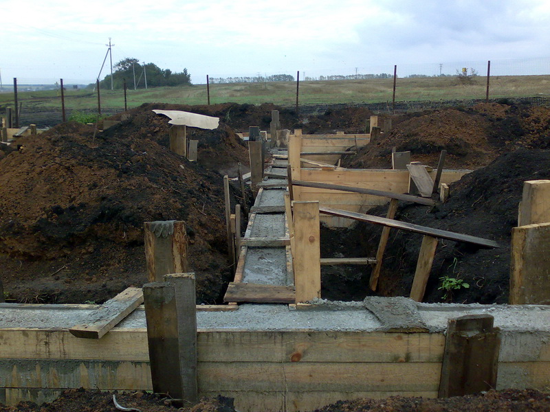

Nagaina написал : Когда можно начать кладку?!
В третий раз спрашиваю... Если фундамент залили 15.09, можно ли, спустя 10 дней, 26.09 начать кладку бетонных блоков?!

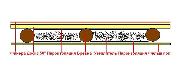

Несколько вопросов по утеплению полов:
  1. Какую применить пароизоляцию? Может, обычный рубероид подойдёт?
  2. Какой утеплитель лучше по цене-качеству?
  3. Какой толщины нужна фанера?
  4. Нужны ли дополнительные лаги (брус 150х150), если расстояние между бревнами 1500-2000?

Nagaina написал : Если фундамент залили 15.09, можно ли, спустя 10 дней, 26.09 начать кладку бетонных блоков?!
Запроста, если бетон схватился. Постукивание молотком и отскакивание от бетона его а не погружение - простейший способ определения готовности.

Кладку через 10 дней - можно.Я не помню..это что за помещение? В принципе, если хорошо утеплен фундамент (может завалинка снаружи, может изнутри), то утепления пола не требуется вообще. 99% деревенских домов положены по лагам без теплоизоляции и пароизоляции. Доски отфугованы со скосом внутрь со стороны прилегания к подполу. Обработаны (например отработка или антисептик). Если очень хочется, то на деревянный пол можно через подложку постелить ламинат. Вариантов много.По лагам. Тут важно не сколько расстояние между ними, сколько расстояние (длина) самих лаг. Расстояние между лагами в 1,5-2 метра - нормально. А вот сами лаги..насколько они прочнны. Рекомендую крепкому мужчине встать на середину и попрыгать. И полагаться дальше на Ваше чувство интуиции :))))))))

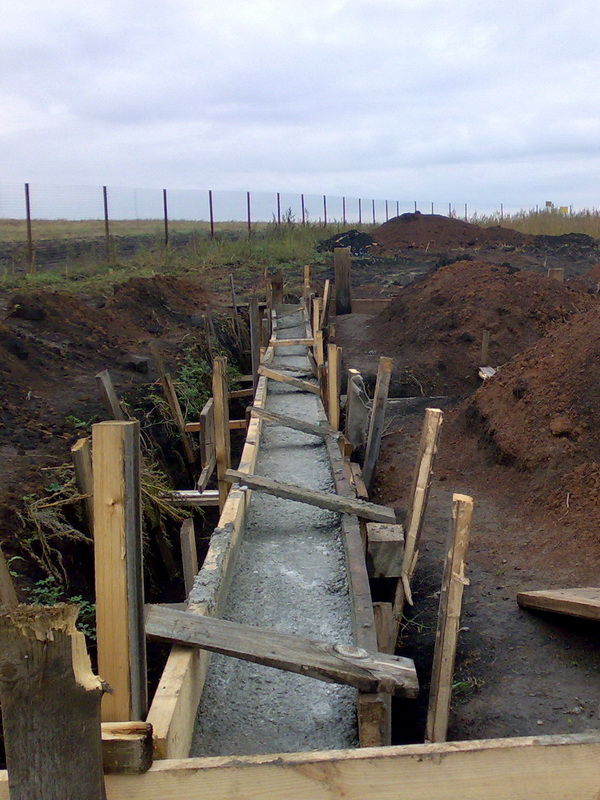

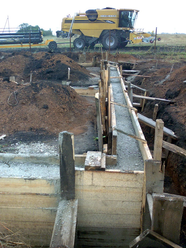

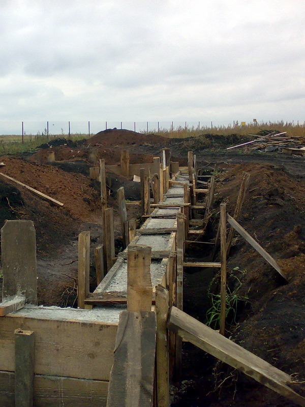

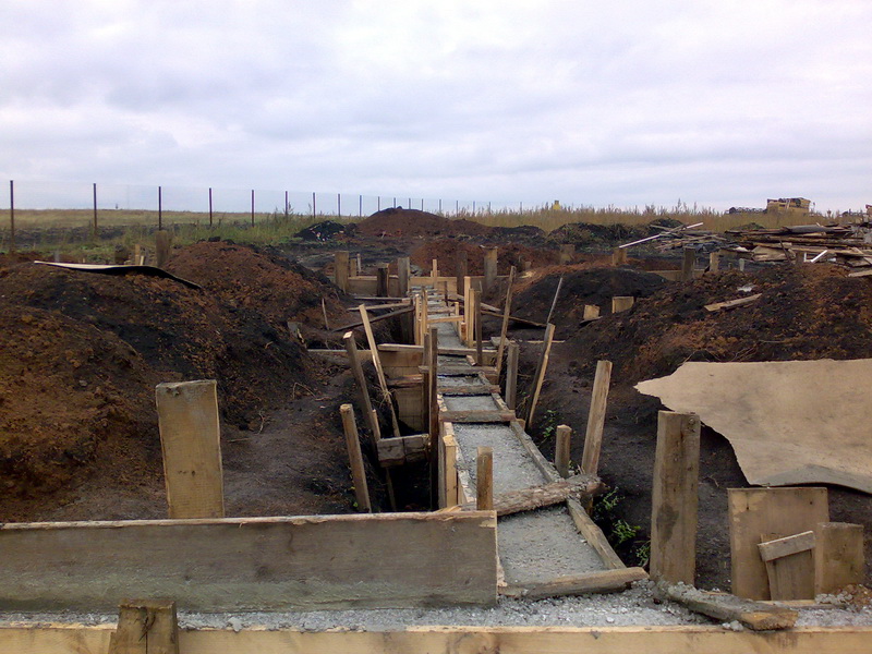

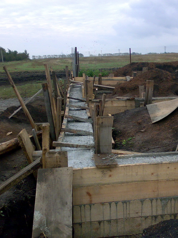

Это бонус от прежних хозяев - домик из бруса 12700х4300 ;) Фундамента у него нет, реликтовую завалинку мы разобрали... Не дождалась сегодня и интуитивно купила утеплитель Технониколь и пароизоляцию Изоспан В, брус 150х150 для веранды и 75х150 на стропила и лаги...
А это фундамент трехдневной выдержки:

Да помню я что домик..во всем доме чтоль такое подполье? Ты там зимой собираешься жить ПОСТОЯННО?
Фотки: тихий ужас :( уровня нет, прямолинейности...как бык поссал, даже не ЗАГЛАДИЛИ!!! Я бы такую фигню не оплатил.

Nagaina написал :
Вниз пергамин или пароизоляцию "В" или дальше. Или с обоих сторон пергамин. http://www.mastercity.ru/showthread.php?t=131631
Nagaina написал :
  1. Какой утеплитель лучше по цене-качеству?
Эковата. Или любую базальтовую вату в плитах.
Nagaina написал :
  1. Нужны ли дополнительные лаги (брус 150х150), если расстояние между бревнами 1500-2000?
Поперек балок лаги (120)150х50 с шагом (между ними 59см).
