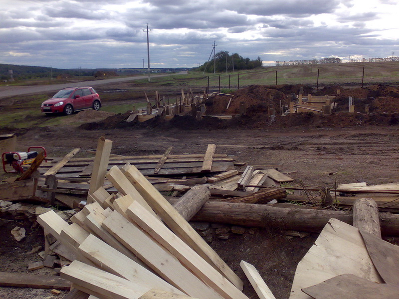

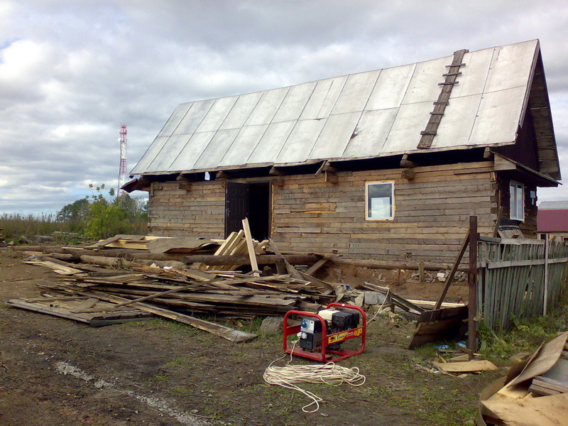

Сегодня купила светильники и решила сразу забросить на стройплощадку... :o Приехала, моих "строителей" нет, 2 наёмных каменьщика раскладывают бикрост... везде... там, где будут ворота гаража и хозблока, тоже... Говорят, что фундамент "гуляет" с разбросом 30 см, необходимо выложить 3 ряда кирпича, чтобы выйти в 0 :eek: Нужно срочно 1000 кирпичей... Россыпью, с доставкой до стройплощадки мне это обойдётся в 11тр:swoon Можно заказать с завода, увязанный на поддонах, с бесплатной доставкой и разгрузкой, 5040шт по 8р, то есть 40тр :( Закатила истерику изготовителям фундамента :mad: и ушла в запой... :o
13.10.2011 в 21:02:39
И после этого "они" (строителями язык не поворачивается назвать) еще являются Вашими работниками?
13.10.2011 в 21:17:33
Viting, наверное, нет... Утро вечера мудренее, конечно... Ещё они меня заверили, что опалубка демонтирована полностью, а это далеко не так... Враньё на дух не переношу...
14.10.2011 в 04:59:56
Тьфу ты :( Башкирпич привозит манипулятором обвязки по 252 шт. от 1 пачки. В последний раз 4 обвязки (1008 шт.) мне обошлись в 10500 (точнее надо глянуть) руб. по старой цене 8,5руб/шт.
И в догонку...мне кажется или на самом деле уровень фундамента НИЖЕ среднего уровня твоего участка? Если так и есть, то горизонтальная гидроизоляция на этом уровне ни к чему. Или же сделать ее с хааааршим выпуском на внешнюю сторону, чтобы укрыть кладку с внешней стороны выше уровня "нуля".

зы, а имеющимися блоками нельзя поднять уровень фундамента?
17.10.2011 в 10:49:54
Steh написал : а имеющимися блоками нельзя поднять уровень фундамента?
Говорят, что нет... Где-то будет 4 кирпича, кое-где 2 или даже 1... Такой вот "гулящий" фундамент... :(
Ildar13 написал : Башкирпич привозит манипулятором обвязки по 252 шт. от 1 пачки. В последний раз 4 обвязки (1008 шт.) мне обошлись в 10500 (точнее надо глянуть) руб. по старой цене 8,5руб/шт.
Жаба душит платить за манипулятор 2500... Поэтому заказала 5040 по 8р. Доставят сегодня, надеюсь... Сменила поставщика бетонных блоков... Первый всё тянет и тянет с доставкой оставшейся тысячи... Нашла в другом месте, ближе и дешевле... Без манипулятора, но новые строители разгрузят своими силами...
В субботу было принято решение расстаться с прежними "строителями", гараж-хозблок будут строить другие люди... Стоимость 1000 кирпича и похороненной опалубки будет отминусована от суммы расчета за работы... :(

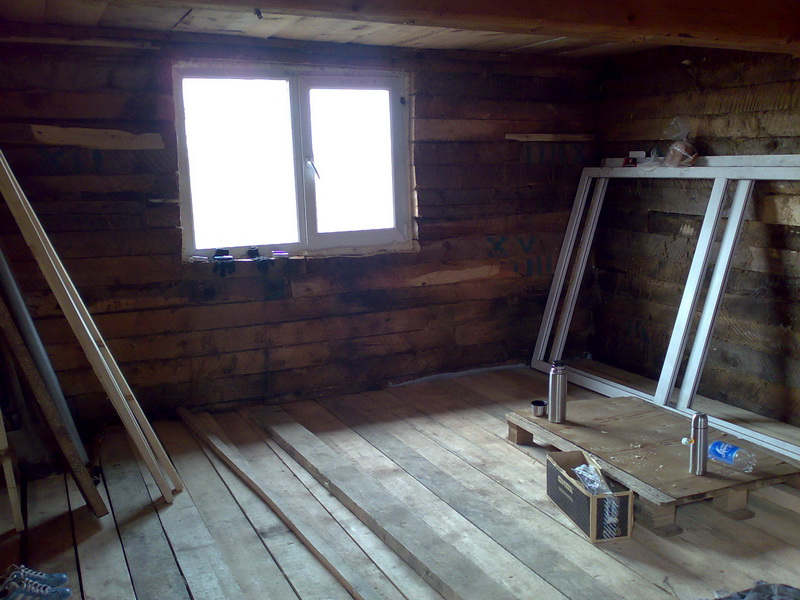

Сегодня купила одежду для окон и фанеру для потолка, не хотела его обшивать, но земля сыпется... ;)

На самом деле жаба в этом деле ни причем. Если ты уверена за сохранность материала - то норма, если нет....зимой-весной кирпич будет стоить меньше 6 руб...
Фанера на потолок?! Бррр...сарай будет по виду..и покоробится все что тоньше 12 мм.
17.10.2011 в 15:48:53
Ildar13 написал : зимой-весной кирпич будет стоить меньше 6 руб...
Ой, сомневаюсь... Зимой-весной стройматериалы не дешевеют, как правило... Они, просто, не растут в цене...
Ildar13 написал : Фанера на потолок?! Бррр...сарай будет по виду..и покоробится все что тоньше 12 мм.
Аххха... Пусть сарай, пусть коробится, главное, чтоб земля мне на голову не сыпалась... ;)

Так и сейчас, "новые строители" в пух и прах разругали мой фундамент... Всё не так! Крестовину в центре копать не надо было, вообще, достаточно было наземных ригелей (лишний миксер бетона)... В продольной перегородке надо было оставить арматуру или заложить трубы в тех местах, где планировались опорные столбы (теперь будут строить столбы из кирпича)... Жуткая жуть! :(

а разве нельзя сейчас что-нибудь проложить при выравнивании фундамента ???? например рельс,
имхо при такой глубине фундамента опорный столбс пяткой можно поставить и на бетон
17.10.2011 в 19:55:36
Steh написал : а разве нельзя сейчас что-нибудь проложить при выравнивании фундамента ???? например рельс
А зачем?! Торчащая из фундамента наружу труба или арматура пригодилась бы, чтоб к ней столб приварить... Для надежности конструкции...
Steh написал : имхо при такой глубине фундамента опорный столбс пяткой можно поставить и на бетон
Можно, но не хотят... Говорят, что кирпичный столбик 25х25 поустойчивей будет...
