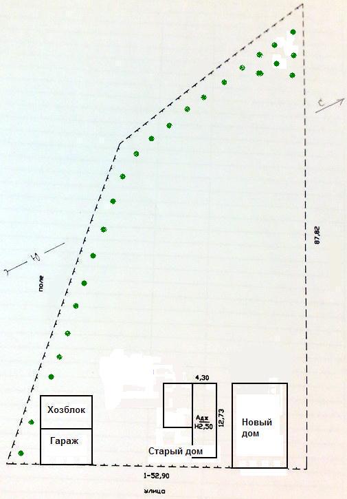

Нормально. Но все равно мне кажется, что "0" на уровне "0" участка или ниже?

Ildar13, мне стыдно, но я не знаю, где 0 у моего участка... Это склон, высота самой дальней точки которого на 5 м выше 0 фасадного забора... Полы в хозблоке и гараже будут на разном уровне...

0rland0, ещё не знаю, жизнь покажет... Пол в гараже будет залит по уровню въезда, а пол в хозблоке - по уровню входа в него... или там будет пока земляной пол, всё зависит от погоды...
