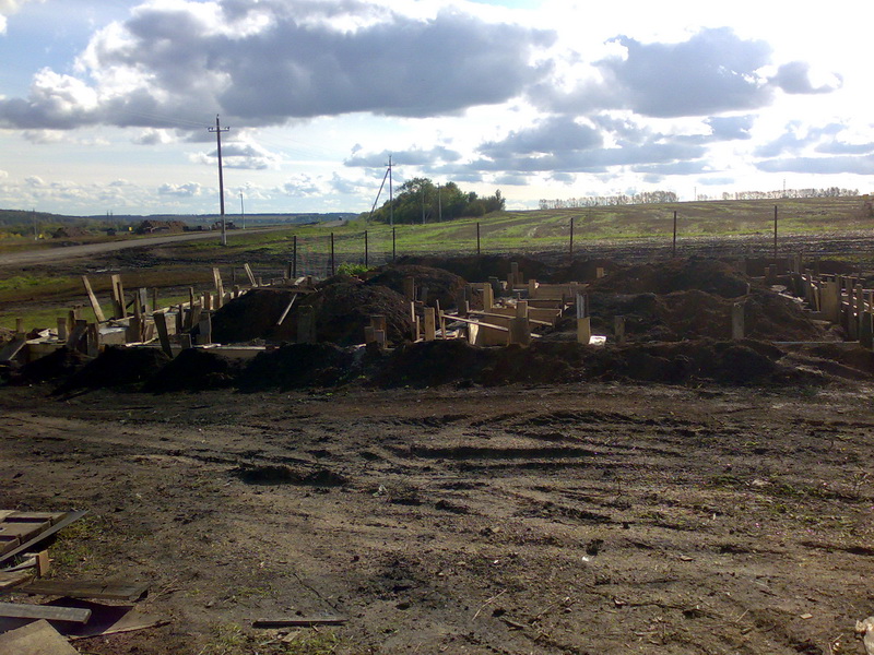

Первый ясный день на неделе... Съездила на стройплощадку...

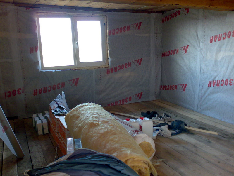

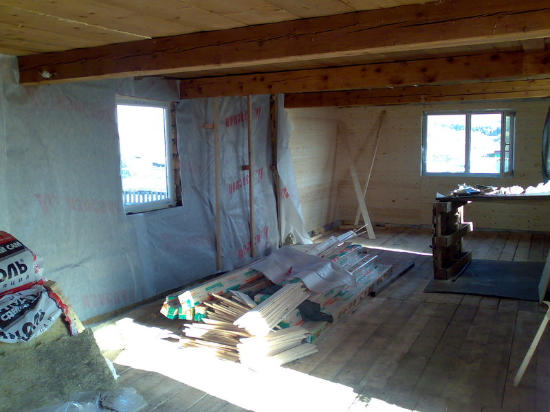

  1. и 2. Половина домика обшита вагонкой, ширина уменьшилась с 4000 до 3830 :D

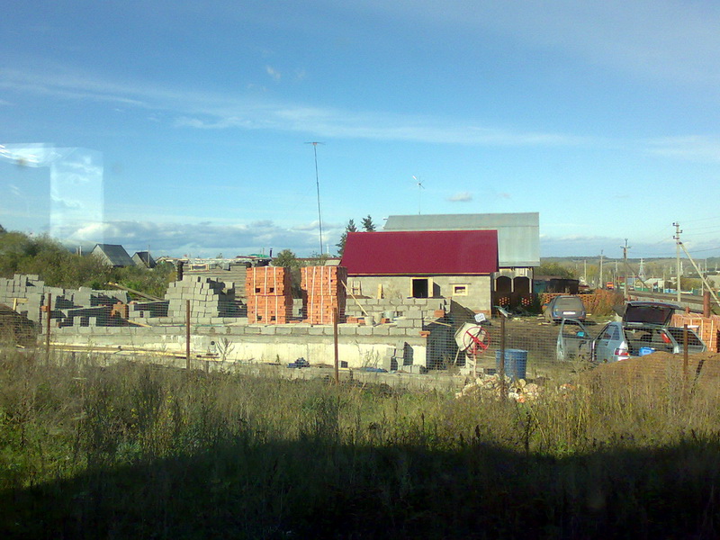

  2. Порадовал вид из окна, у соседей стройка полным ходом!

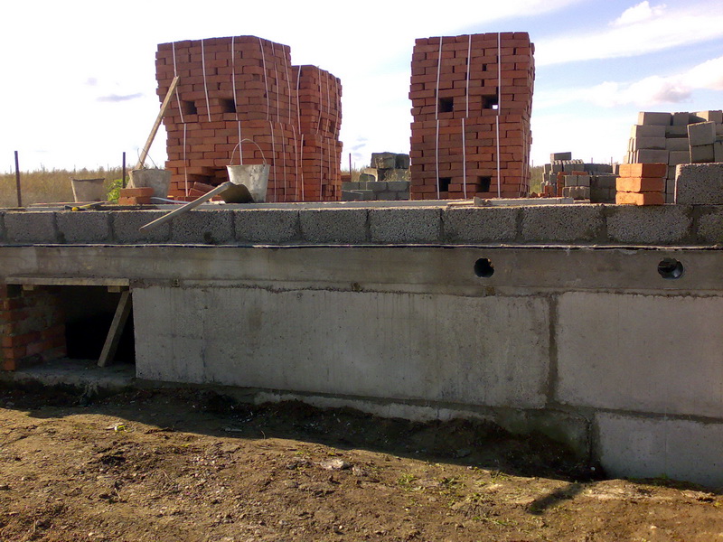

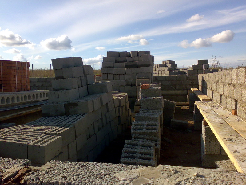

  3. и 5. Строят из КББ по "самой популярной технологии" в РБ (см. http://www.mastercity.ru/showthread.php?t=114872)

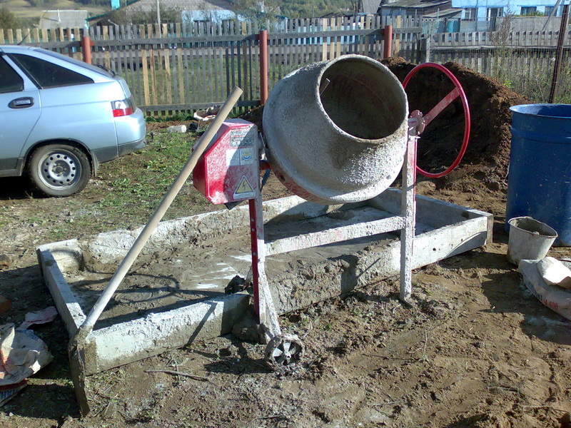

  4. Предложили попользоваться бетономешалкой ;)
Надеюсь, со следующей недели и у нас начнётся движенье гаража вверх...

Ildar13, сосед на облицовочный кирпич сразу не разорился, оставил снаружи отступ на фундаменте, будет обкладывать дом "как-нибудь потом" ;) У тебя мне нра, что облицовка регулярно перевязывается со стеной из КББ, так прочней и надёжней, ИМХО...

Сосед и на гидроизоляцию цоколя не разорился :( И чтоб бетономешалку помыть. А затраты на облицовку "потом" будут несоизмеримо выше.
Таки не послушала ты, Колдунья с утеплителем :( Как будешь монтировать печку? На деревянный пол? Предусмотри хотя бы кирпичный экран (стены) и обивку листом железным пола.

Ildar13, не послушала, точнее, послушала своих "строителей"... Печка будет стоять на пироге из базальтового картона и листа оцинкованного железа... От ближайших стен более 500 мм, есть ли смысл экранировать стены?!
Сижу на сайте ИРР параллельно, обзваниваю каменьщиков по объявлениям, в пон привезут блоки, а с нашими темпами гараж будет готов к 2015 году... За эту неделю опалубку не сняли, глиняный замок не сделали, ленту не выровняли, бикрост не разложили...
Готовность к кладке нулевая... :(

Экранирование - обязательно. У тебя там сухая вагонка. Базальтовый картон? Не работал я с ним. Раньше бы посоветовал асбестцементный лист, но счас все уперлись в экологию. Какова масса печки?
