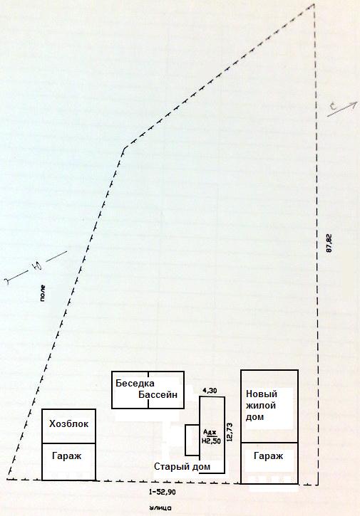

Земляки, :)
Очень много, имхо, ошибок стратегических. Этот дом Вам нафиг не сдался кроме квадратов 20 под жилье строителям, и столько же под материал (цемент от дождя спрятать). Разбирайте все. Далее определяетесь материалом дома - от этого идет вариант фундамента, узнайте уровень грунтовых вод, характер грунтов...этажность постройки, и т.д.

Ильдар, от дома после демонтажа останется 48 кв.м. ;) Завтра приступим к разбору всех этих страшных сараев и рытью траншеи! Аминь!

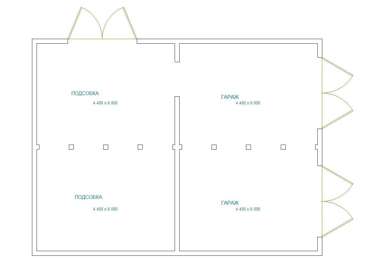

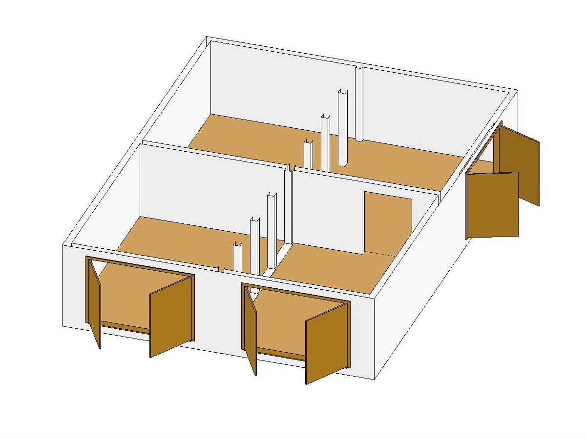

Мне тут вчера указали на множество стратегических ошибок... Задумалась над стратегией развития своего участка... Генплан в голове у меня есть, в этом году: сетчатый забор (уже стоит), хозблок-гараж (разметка траншеи фундамента), демонтаж сараев (начат), капитальный ремонт дома, скважина, газ, электричество (15 Вт, 380 В), зеленые насаждения...
В следующем году: беседка, площадка для каркасного бассейна, новый жилой дом с гаражом, капитальный фасадный забор... С компьютером я дружу, но в строительных тонкостях плохо разбираюсь, поэтому без архитектора мне - никак... ;) Проекта дома пока нет, ни один эскиз пока полностью не удовлетворяет... Гараж-хозблок 9х12 по внешней границе участка: Рис. 1 - 3D моделька Рис. 2 - схема фундамента Рис. 3 - планировка

Nagaina написал : С компьютером я дружу
Попробуйте разобраться с Google sketchup. Очень наглядная визуализация своих желаний получается. Разобраться с ней достаточно пары дней при помощи видеоуроков

Наверное, сначала электричество) а потом уже капремонт дома и скважина и все остальное) Не далековато от Уфы для постоянного проживания?)
