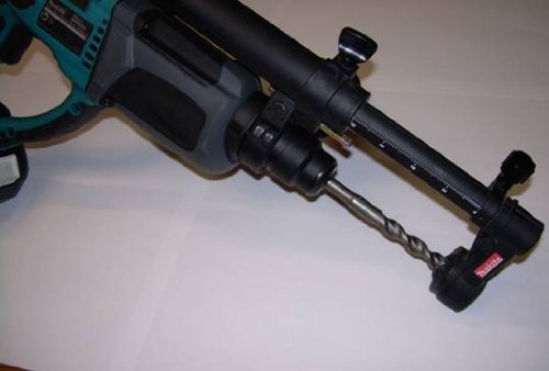

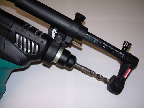

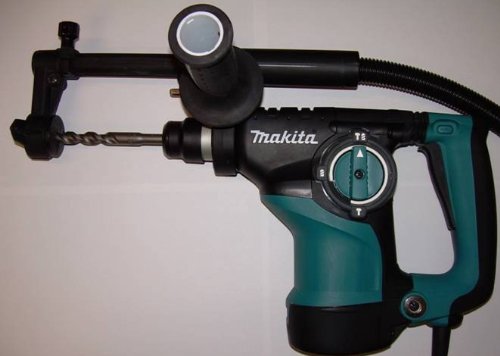

Встретил, кстати, и на макиту систему пылеудаления к пылесосу (код 193472-7, написано, для HR2800, значит и на 2811 должно подойти), так что, DW в этом не оригинален. :)
http://www.toolmax.nl/makita-accessoires-stofafzuig-set-1934727-p-10640.html

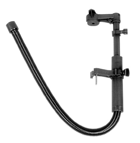

Для этого есть еще такая заплечная приблуда:
В действии самого отсоса, жаль, видео не нашел.
