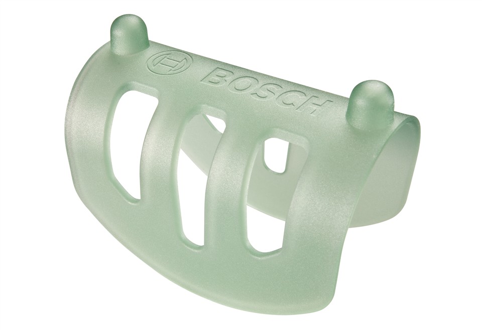

И ещё.
Вот такую приблуду можно ли в Москве купить и почём? http://www.goedkoopgereedschap.nl/media/catalog/product/cache/1/image/500x500/9df78eab33525d08d6e5fb8d27136e95/p/e/pex400ae-3.jpg Зелло удобно, пологаю.

03.01.2013 в 18:36:01
Techred, Paper Assistant обзывется :) Вживую ни разу не видел, хотя нечто подобное попадалось в самопальном варианте: гнутая пластинка с огрызками дюбелей. Не помню где... может, на вудтулсе.
