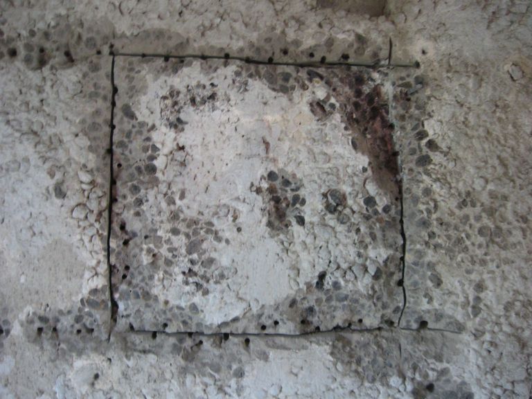

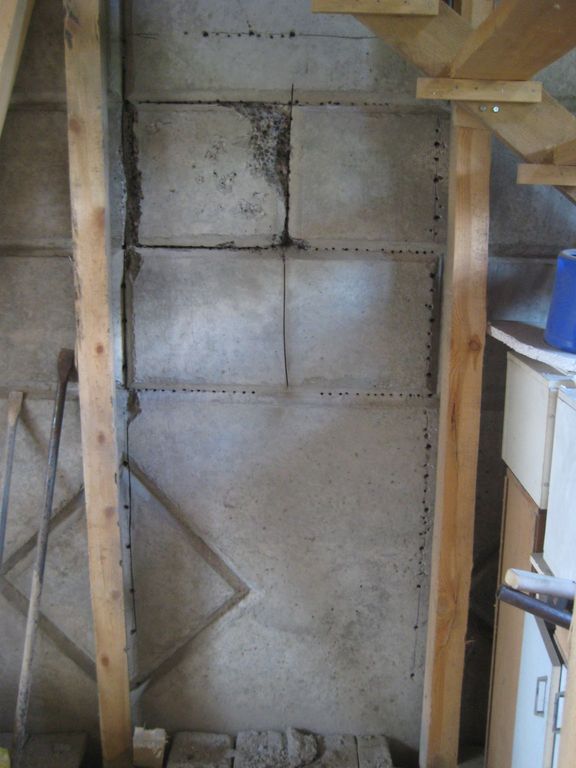

такая ситуация:
на даче нужно было продолбить в керамзито бетоне (плита с арматурой 27 см) отверстие под дверь. В распоряжении были перф Милуоки PH32 и большая болгарка Милуоки тоже. В итоге - не получилось. Стена не поддалась. Прилагаю фотки.
Попробовав долбить своим перфом (удар 3,8 дж) я понял что более мощый
интрумент решит вопрос. Свой перф гробить не хотел.
Вот сейчас думаю что брать? Чистый отбойник не хочется, т.к такие работы всё же редкость. Можно ли для долбления взять мощный комби. перф?
Варианты такие
Бош 2 50 AEG KH 5 Е
и всё что в том же классе (макита, хитачи...)
Спасибо за совет

Берите AEG или Makita, как раз для таких работ, но, в принципе, с такой работой справится любой максовский перф класса 5-кг( нонэйм не в счет)

serge8 написал : Можно ли для долбления взять мощный комби. перф?
Можно. Даже нужно. Им же и насверлите заодно.

serge8, посмотрите в сторону отбойника Макита 0860. Для таких работ - то, что надо.

8 Дж. для заявленной работы вполне приемлемо. Только, вот я уверен, что этот жёлтый девайс куда дороже 0860-го обойдётся. ТС это надо?

Макита и AEG маленько подешевел будут-Makita HR4010C http://www.makita.ru /index.php?productID=1278 или Makita HR 4011C http://depato.ru/market/instrumenty/perforatory/perforator_hr4011c/ AEG KH 5E - http://perphorator.ru/catalog/213/AEG/109.html ? к тому же с сервисом у макиты обычно проблем нет, в отличие от того же деволта - да и качество у деволта стало в последнее время не очень:cool:

Я себе недавно купил Макита 0871, технические характеристики точь в точь как и у 0860-го, только + система AVT и антивибрационная рукоятка. Поэтому потяжелей, ну и подороже, естественно. ТС хватит и 0860 "за глаза.":)
