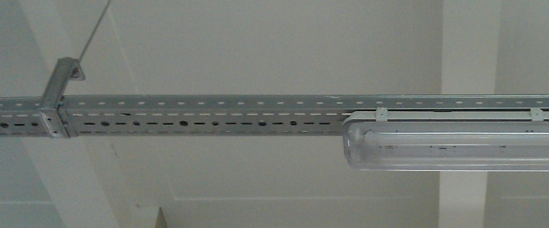

Подскажите pls, какой кабель лучше использовать для прокладки по профилям под потолком и как грамотно спустить его к потребителю (не больше 5 метров) в местах где нет стен/колонн к которым его можно прикрепить?
Кабель нужен трехпроводный, желательно с нормальной расцветкой жил.
Заранее спасибо.
PS. Нагрузка не больше 600VA.

Автомат какой защищает линию? Какой номинал автомата? Автомат 16 А защитит медный кабель 1,5 мм2 и толще.
Кабель ВВГнг можно прокладывать непосредствено в префошвеллере, спускаться - в ПВХ-гофротрубе по шпильке подвеса, крепиться к ней пластиковыми хомутиками. Это типовое решение.

Можно использовать ВВГнг 3*1.5, но он обычно черного цвета. Для эстетики , как вариант, NYM нг-LS того же сечения. Он допускает прокладку в пучках, что и будет у Вас в лотке. А насчет спуска - разные варианты. Помещение у Вас какого назначения? С уважением.

Судя по технологичным светильникам и системе подвеса эстетика - на втором месте. Поэтому чёрный ВВГнг - самое то. По падению напряжения может потребоваться сечение 2,5 мм2, а так 1,5 мм2 достаточно. Аварийное освещение, (если есть) - прокладывать в отдельном перфошвеллере или том же, через доп. перегородку.

Помещение - цех со станками, кабеля для компьютеров которые ими управляют. Особой эстетики не нужно, просто хочется привести в порядок все, чтобы под ногами не болталось.

Для офисов есть специальные колонны типа таких: http://www.elmaks.ru/category_57.html Для технологических помещений - лучше сделать вертикальную стойку из того же перфошвеллера или из стального короба типа КП 0,1/0,1 Слаботочка прокладывается либо в отдельном коробе, либо через перегородку.
А вообще, лучше в полу сделать утопленный бетонный лоток с крышкой и все кабели к станкам и компам уложить в него - так прокладывать и обслуживать удобнее.
Все кабели, что ниже 2,5 м от пола должны иметь дополнительную защиту от механических повреждений, то есть, голый кабель по поверхности класть нельзя. Только в трубе или коробе.

раз спуски к станкам то кабель должен быть маслостойкий и в металлических трубах только
