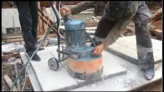

Быстро и Нормально,Дёшево и Красиво,шлифовку можно сделать мозаично-шлифовальной машиной СО 313.1 на 220в.
Описание ниже по ссылке: http://www.arendainstrumenta.ru/mozaichnoshlifovalnaiy-mashina/191-mozaichnoshlifovalnaya-mashina.html
Пример шлифовки(шлифовка ступенек для церкви из мраморной крошки): [Мозаично-шлифовальная машина в Аренду.Шлифовка ступенек из мраморной крошки](http://www.youtube.com/watch?v=xuK6L8dk8IY "Мозаично-шлифовальная машина в Аренду.Шлифовка ступенек из мраморной крошки") п.с.затраты-комплект сегментов для шлифовки-(3х50р.) Желательно шлифовать с водой(в условиях квартиры/дома)можно немного подливать,чтобы непротекло Работа без воды-1.много пыли.. 2.быстро стираются камни(которые 3х50р.)) Производительность выше у СО 307(160кг),но она 3-фазная соответственно...
