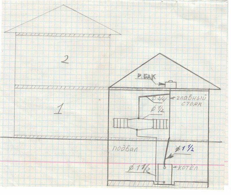

Затопили, насос включили, все нормально, топится старая половина. Единственно вопрос, насос работает на первой скорости, а в трубах и радиаторах слышно журчание воды, это нормально? При ЕЦ такого не было.
Hellebore написал :
воздух не успевает выйти в Р бак , пролетает мимо , но опуститься до насоса , чтоб сделать круг , и в бак попасть не может, насос остановить , дать воздуху вернуться до верхней точки и в бак , либо просто уклоны паршивые и воздух остается в трубах стоять
ну а без включенного насоса насколько циркуляция хуже ?? - заметно??
Hellebore написал :
Третью скорость врубаю, булькатенье будь здоров.
надо взять уровень , приложить к трубам разливным , и посмотреть , что не то с уклонами , бачек врезан не в самом высоком месте ,
воздух можно из завоздушенных мест удалить завернув шуруповертом саморез с пресс шайбой со сверлом ( кровельный саморез ( но не по дереву 3.5 , а 5.5 мм с шайбой резиновой )), подматать лен на саморез и затянуть , когда пойдет вода
может труба расширительного бачка глубоко во врезку опущена и там воздух стоит , но 99 % уклон где то косячный , относительно врезки Р.Б.
На рисунке у меня схематично нарисовано )). Отбил лазерным нивелиром трубы, пару косяков нашел. Во первых есть небольшой задраный бугор на обратке перед насосом. Там можно саморезом спустить. Но спускать то буду ежегодно (для чистки грязевиков), саморез со временем дыру в трубе расковыряет. Может лучше гайку приварить и болтом спускать? Во вторых верхний угол одного чугунного радиатора задран на пару сантиметров относительно троиника разводки, т.е. подающая на него труба идет с незаметным на глаз обратным уклоном. Здесь что можно сделать? Радиатор опускать не хотелось бы. Думаю поставить на этот тупиковый угол автовоздушник через уголок, его макушка будет выше тройника. Прокатит?
артур липецк написал :
либо сливные краны на коллекторе ( вместо угла под воздушник - тройник - вверх воздух , вниз -слив ) , либо один лишний кран на коллекторе

Hellebore написал :
во первых - грязевик чистить надо по мере необходимости , нечего лишний раз крутить чего не надо( крутить), и откуда переодичность выбрана 365 дней , а например не 61 ???
надо посмотреть , на сколько задрана труба , на сколько может перкрыть проток , и прибавить , что :
1 давление просто сожмет часть воды
2 - насос уже все от туда что можно выгнал
3 воздух имеет свойство растворяться в воде
короче - обратку трогать вообще не надо , все там нормально и ничего не булькает оттуда
Hellebore написал :
мопять же - послушать , если там булькает , то лечить надо , а пробку в радиатор нельзя завернуть левую проходную , в нее маевского на 1/2"
но опть же по логике вода шуметь будет на стояках , т.е на вертикальных участках , куда его загоняет поток воды из горизонтальных участков ( в эотм месте скорее всего тоже в норме , воздух просто стоит в приборе и не былькает)
можно еще вылечить включением на полную мощность насоса , он просто прогонит весь воздух рано или поздно ( сутки ), но при условии , что в бак воздух будет выходить свободно , а не опять пролетать мимо
