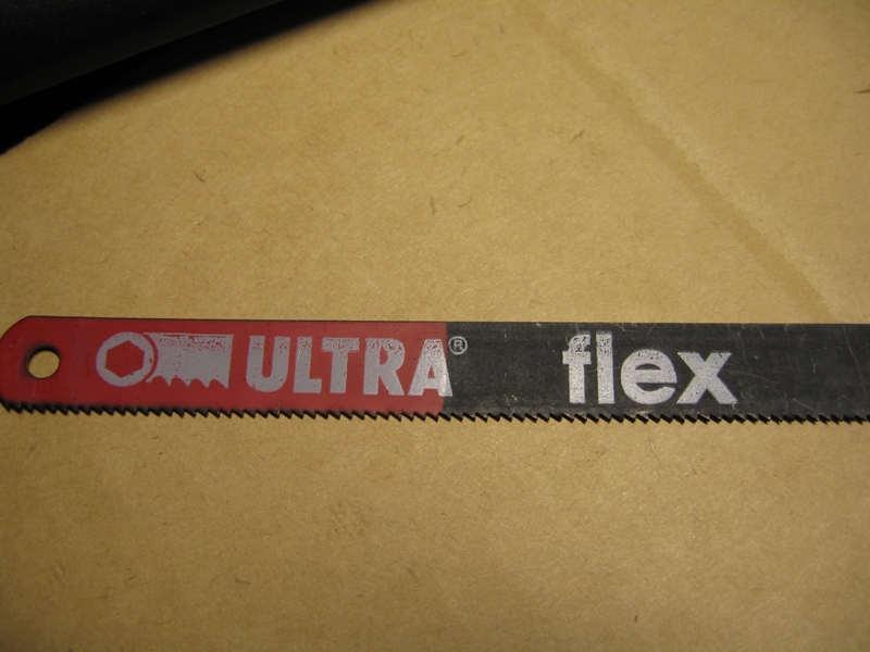

Что касаемо узких полотен, то мне Sandvik уже не достался. Есть только биметаллические от Bahco по несколько упаковочек на 18/24/32 зуба.
А из вообще халявных по цене есть вот такие как на фоте от ULTRA. Стоят они от 4-7р за штучку. Правда это самые простые из их линейки выпускаемых полотен. Если кому интересно то pdf-ка лежит у них на сайте, там про все типы написано
http://www.ultranova.fr/gb/hacksaw-blade.html

Прикупил пару двусторонних полотен Stayer по 10 руб. Зубы 24 и 18 TPI. Мелковаы будут однако..... Теперь вот загнался поиском узких полотен на 32TPI иногда нужны бывают для тонких материалов. Раньше как-то не задумыввался над этими параметрами, а погрузившись в тему понял, что на многое просто не обращал внимания.....

Пилки для лобзика они витые, это немного другая конструкция. Здесь был стержень диаметром около 2 мм с рашпильными насечками каленый (что его и погубило). Купил я сегодня еще три Ультры двусторонние с крупным зубом и две пары Ирвинов на 32 и 18 TPI. Короче говоря обеспечился.....:):)
