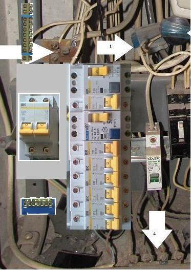

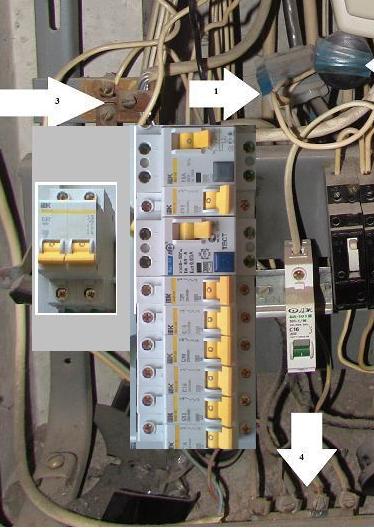

Добрый написал : 1 - мне! удобнее чтобы все для стиралки было в одном месте.
а ПУЭ гласит: 7.1.52. В саунах, ванных комнатах, санузлах, мыльных помещениях бань, парилках, стиральных помещениях прачечных и т.п. установка распределительных устройств и устройств управления не допускается.

Bladiclab написал : Возможно, ли уточнить эту фразу.
Когда на кухне четыре года назад делался ремонт, заменил проводку на плиту (кухня-техшкаф) и сразу сделал проводку на группу "чайник" (не подключена), в техшкафу стоит колодка... Пока только колодка.
юра Т написал : а ПУЭ гласит: 7.1.52. В саунах, ванных комнатах, санузлах, мыльных помещениях бань, парилках, стиральных помещениях прачечных и т.п. установка распределительных устройств и устройств управления не допускается.
К какому из перечисленных относится техщкаф?

Добрый написал : что по номиналам, маркам у Вас сомнений больше нет?
так Вы никого не слышите, и слушать не хотите, делайте по своему, отвечать в любом случае Вам...
Добрый написал : К какому из перечисленных относится техщкаф?
а где он расположен? и как всё это хозяйство будет выглядеть?

Добрый написал : Если с колодкой - 7 мест. Ибо на группу чайникстиралка 25А
Можно продумать и так к примеру.

юра Т написал : так Вы никого не слышите, и слушать не хотите, делайте по своему, отвечать в любом случае Вам...
???????????????????????????????7 Пока, все последние посты, не о АВ и УЗО (номиналах марках), а о их месте установки, что даже под пивом не одно и тоже... Согласитесь :)

Bladiclab написал : Можно продумать и так к примеру.
Предыдущий пост. :) При всем уважении :)

Хм. пришла мысль... Если на группу чайник+стиралка, поставить УЗО 30мА 25А - это успокоит Ваше беспокойство по поводу расположения некоторых частей в техшкафу?

Добрый написал : Если на группу чайник+стиралка, поставить УЗО 30мА 25А - это успокоит Ваше беспокойство по поводу расположения некоторых частей в техшкафу?
от них метр до труб будет? тогда ок.

юра Т 20 см по прямой :D

Почему метр то????

Добрый написал : а о их месте установки, что даже под пивом не одно и тоже... Согласитесь
Вы не правы нужно знать что имеем (посадочные места). Вы же сами сказали, что уже 7000 т. Есть линии которые не меняются (по защите вопрос серьезный) УЗО просто обязательно на них 30 мА. Вот и надо сложить бюджетную схему.
