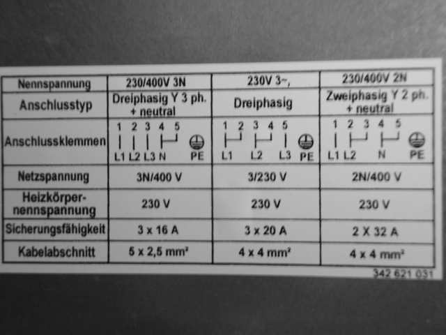

На плите Aeg 41005vd-mn, для подключения силового кабеля, имеется колодка с 6-ю контактами( включая "землю"), от электрощитка приходит трёхжильный кабель. Как это может быть совмещено? Прилагается три схемы установки перемычек, но в любом случае на плите получается четыре контакта.

А можно схемы сюда? Трёхжильный кабель -- это однофазное подключение, фаза-ноль-земля. Обычно никаких проблем с подключением плиты не возникает, просто ставятся перемычки, входящие в установочный комплект.

Эта схемка с задней панели плиты

Производитель разрешает: 1) трёхфазное подключение звездой; 2) трёхфазное треугольником (для 127/220); 3) двухфазное.
Однофазное - нарушение. Нарушителю надо подключить 1, 2 и 3 на фазу, 4 и 5 на ноль. Проводник 3*10 медью. Сумеете проложить от щита? То-то и оно...

медь 3*10 ................вы уверены что это сечение неперебор....попробуй те его засунуть туды:clapping .....в плиту......где производитель рекомендует максимально сечение 4мм-сделайте по нормам РФ сечением 6 мм медь .....и служить линия вам будет долго-долго:p

10 квадратов конечно загиб, достаточно 4 квадрата если хотите на одну фазу повесить, вопрос сколько от выделенной мощности плита отберет в процентах если ее по полной программе эсплуатировать, что тоже крайне редко если учесть что она нагревает быстро и делает паузы протяженность которых зависит от позиции терморегулятора. Если линия исключительно на плиту то смело ложите 4 кв медь до силовой розетки, а кусок кабеля с силовой вилкой и до клемника (примерно один метр в длину) и вовсе 2.5 кв, другому в клемнике не место.
