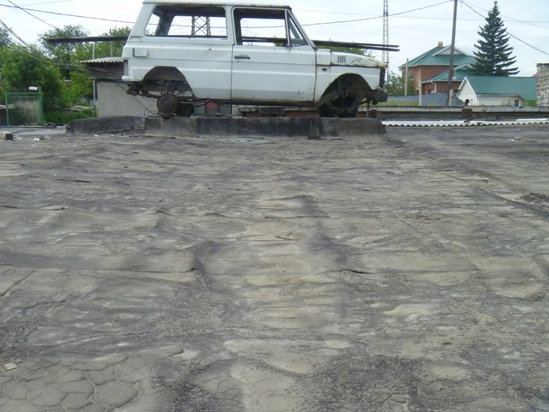

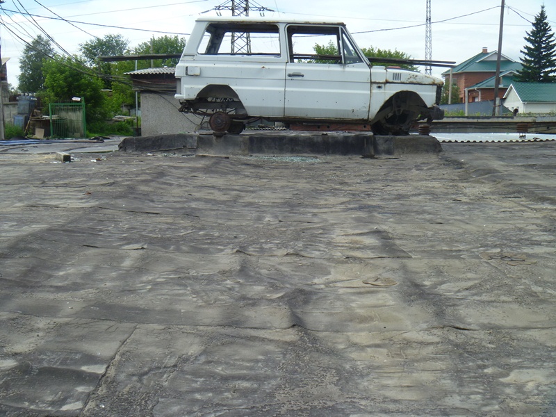

Здравствуйте! Планирую сделать ремонт в гараже. Нужны важи советы дорогие форумчане. 1) Хочу начать с крыши. На крыше был настелен толь или/и рубероид 2-3 слоя, склеенных гудроном. Крыша протекает в нескольких местах, поэтому хочу заново постелить рубемаст или бикрост технониколь. Предыдущий настил снимать не собираюсь. Проблемы:
1.1 На задней части крыши есть впадина между двумя соседними гаражами. Можно ли её выровнять цементным раствором, а уже сверху праймерои и рубемастом или бикростом?

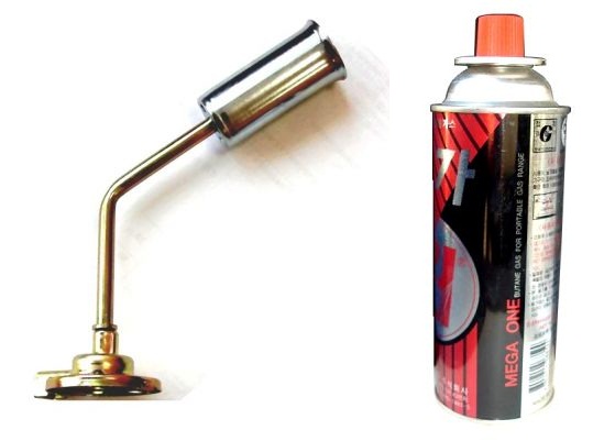

1.2 Можно ли стелить всего 1 слой Бикрост ТПП 15 метров рулон или подобные, предназначенный для нижних слоёв? он обходится дешевле, отличаетс только тем, что нет гранулята. Я думаю, что плавится он вряд ли будет, да и по крыше точно никто не ходит. 1.3 Получится ли наплявлять рубемаст или бикрост вот таким балоном и гарелкой: Баллон с газом, 220 грамм, одноразовый, гаредка L -175 mm, D - 25 mm

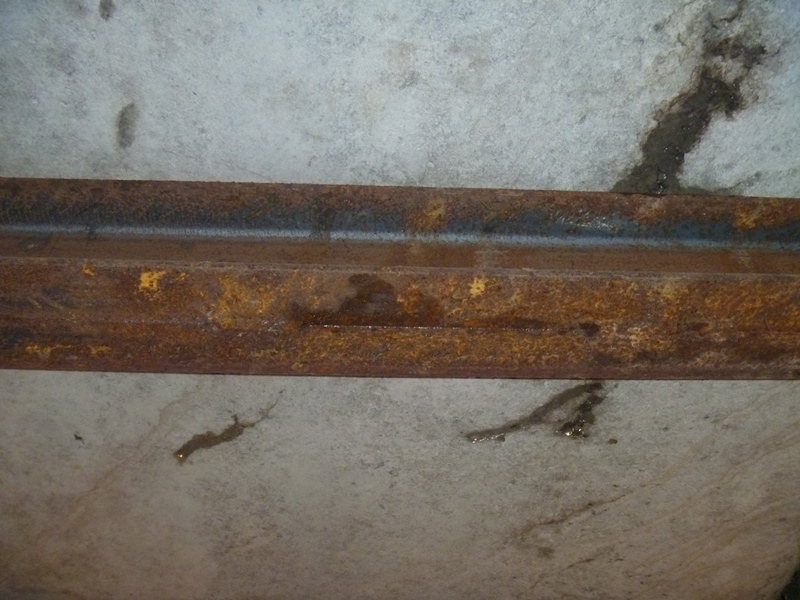

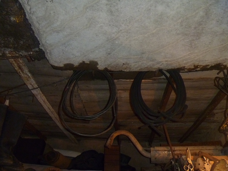

2) На железных балка сильная коррозия. Чем её лучше убрать и чем потом лучше покрасить.

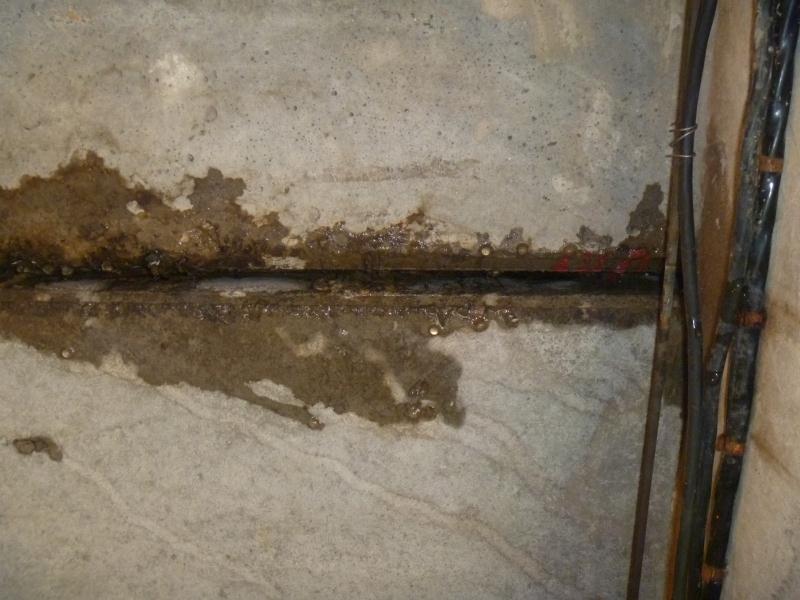

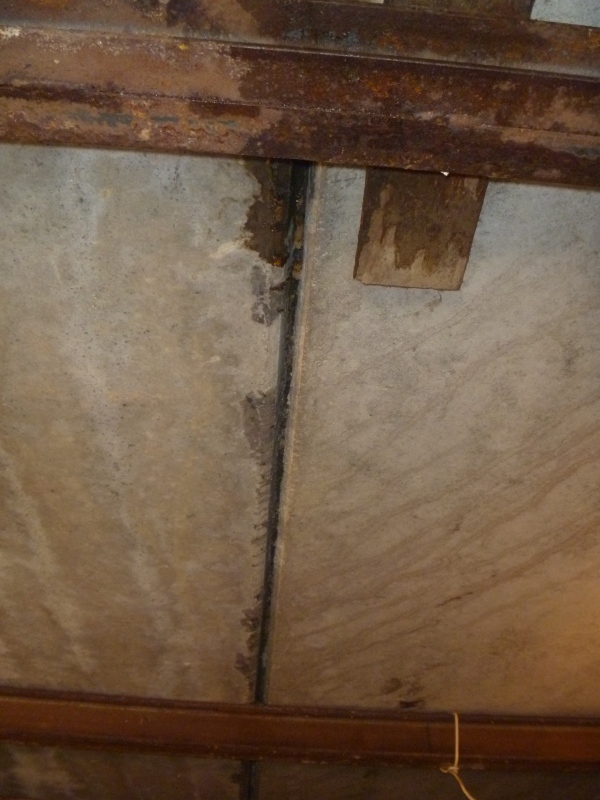

3) Большие щели между плитами, планирую заделать монтажной пеной, какой лучше бытовой или профессиональной? Или вообще пеной не желательно.

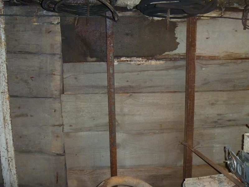

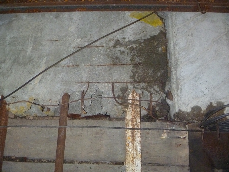

4) На потолке часть плиты тоньше, из-за этого она лежит на досках, как луше заделать красиво, чтобы выровнять потолок?

Не претендуя на истину в последней инстанции, расскажу как делал я у себя.
  1. Тоже начал с крыши 1.1 Впадины ровнял цементным раствором. Когда раствор подсох, покрыл битумным праймером. Через неделю приступил к наплавлению кровли. 1.2 Наплавлял в один слой, но с посыпкой (стеклоизол от Технониколя - 600р за рулон на рынке). Перед этим, старое покрытие подремонтировал как смог. Вот в помощь 1.3 Паяльная лампа прекрасно справляется с поставленной задачей.
  2. Железные балки на потолке зачистил специальной насадкой на дрель и покрыл битумным праймером (остальные и ворота железным суриком)
  3. и 4. Щели не трогал, ибо протекать больше не должны. Потолок собираюсь обшить вагонкой и утеплить пенопластом

01.08.2011 в 15:45:21
Спасибо! 1) А праймер как лучще самому сделать? Можно гудрон и бензин 1:3? 2) Железный балки праймером:eek: Мне кажется лучше краской. 3) А ещё не подскажешь праймер битумный нужно на старый рубероид?

02.08.2011 в 11:41:41
  1. Я даже 1:4 делал из экономии (1:3 получше). Разогретый гудрон вливал в емкость с бензином.
  2. Балки высоко под потолком... можно и краской, конечно.
  3. Зачем? Мастикой битумной щели подмазать на старом рубероиде и все. Паяльная лампа подплавит старый рубероид и сцепление с ним будет очень хорошим.
