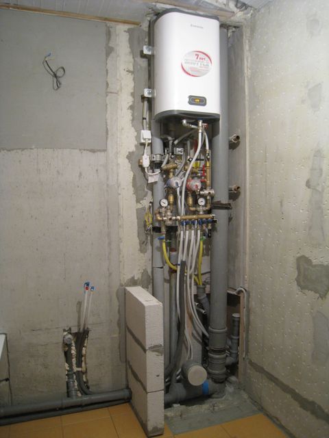

Собственно это вопрос и есть. Хотим водонагреватель повесить в шкаф с трубами за унитазом. Стенки там - это стены сантехкабины. Можно ли к ним водогрей крепить?

да.

Меня смущает, что в одном месте там стенка чем-то пробита и края отверстия крошатся. Ну конечно не совсем осыпаются, но ведь за стенкой сантехкабины пустота. Бойлер, наполненный водой, не рухнет?

сверлите без боя- ставте спецкрепеж для мягких конструкций.

Анн@ написал : но ведь за стенкой сантехкабины пустота.
Можно просверлить и гипс и бетон.Только расчитайте глубину,чтобы к соседу не пробурить. :) Потом длинный анкер(подобрать по месту).Повесить водогрей.

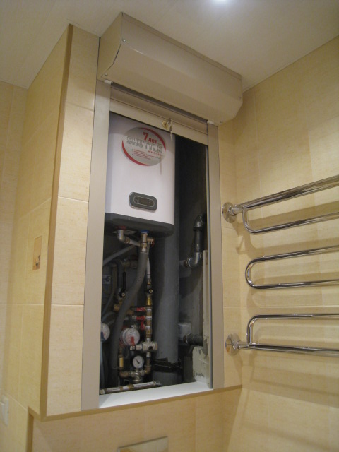

C2h5-OH,mihamaster, спасибо! В частности за фото благодарю!
