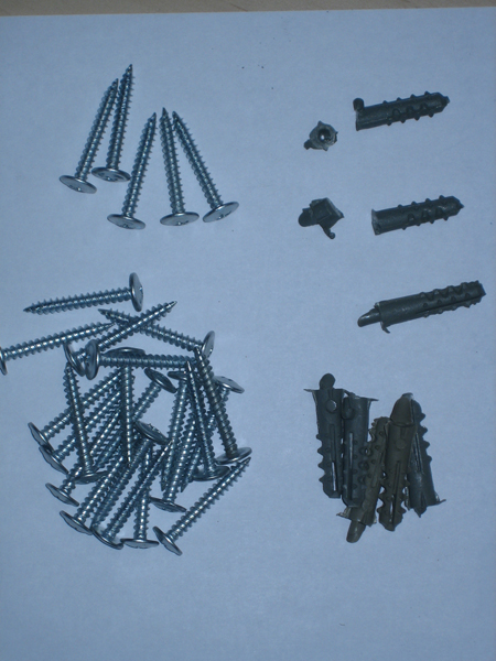

Имеется стена следующей конструкции (снаружи-внутрь): плитка 8мм-плиточный клей 4-5 мм - цементная штукатурка (твердая, сверлится только перфоратором) 15-20 мм - пеноблоки (мягкие, легко штробятся обычной отверткой), положенные на цементный раствор (швы твердые). Собираемся делать натяжной потолок и я задумался, как крепить багет, какие дюбеля использовать?

Советов не последовало, а проблема оказалась сложнее, чем я ожидал... Сегодня облазил все известные мне магазины крепежа. Подобрать дюбеля не удается. Пробовал использовать те, что на фото - не держат.

За плитку и клей не хочется - вдруг оторвет вместе с плиткой... Надо бы закрепиться за тело блока. Химические анкеры видел, крепеж получится в несколько раз дороже всего потолка. Есть мысль использовать пластиковые дюбеля (что на фото), предварительно залив в отверстие клей (какой?). Надо, чтобы клей пропитал блок, а не затвердел внутри дюбеля (тогда шуруп не вкрутишь)...

В мурлене продается какой то момент ,типа хим анкер,но вроде он для пустотелых Есть еще технология выборки (разрушения пеноблока) сквозь отверстие + химия откажитесь в конце концов от натяжного в пользу реечного например А тех кто придумал пеноблоки и похожие технологии -замочить !:mad: Двери,окна,потолки,кухни,полки и т д всегда проблемы с монтажом

Попробуйте просверлить отверстие в плитке и штукатурке,а в блок загнать шуруп 150-200мм, работает.

bvn-2005 написал : Имеется стена следующей конструкции (снаружи-внутрь): плитка 8мм-плиточный клей 4-5 мм - цементная штукатурка (твердая, сверлится только перфоратором) 15-20 мм - пеноблоки (мягкие, легко штробятся обычной отверткой), положенные на цементный раствор (швы твердые). Собираемся делать натяжной потолок и я задумался, как крепить багет, какие дюбеля использовать?
В данной ситуации придумывать ничего не нужно.
Берем обычные дюбели 6Х30 РДК. Немного мм 2-3 отрезаем верхнюю часть (чтобы плитка не треснула). Сверлим пером по плитке D 6 дырку. забиваем чепик И саморезом с пресшайбой длинна 32мм прикручиваем (расстояне м/у саморезами примерно 5см). На шуруповерте ставим ограничение силы закручивания на середину (5-7 для Интерскол)

Ak2008 написал : Берем обычные дюбели 6Х30 РДК
30 мм - это как раз плитка+штукатурка, до блока не добираемся. Не отвалится?
