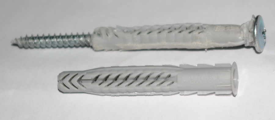

bvn-2005 написал : 30 мм - это как раз плитка+штукатурка, до блока не добираемся. Не отвалится?
В предыдущем сообщении,думаю,технология правильная.Только возьмите дюбель и саморезы подлиннее.И возьмите,все-таки,нормальные нейлоновые дюбели.От того же Фишера .Гораздо прочнее будет и со временем форму не потеряют.

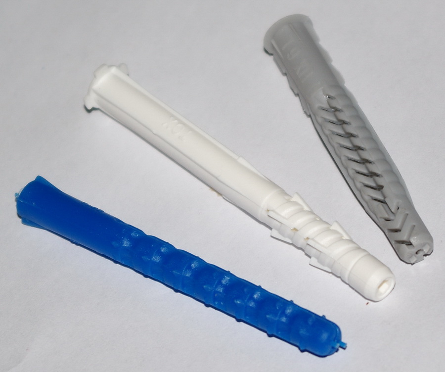

Дюбелей РДК у нас не знают. Поробовал еще пару вариантов, все под диаметр 6 мм (на фото). Синий - длина 60, обычный ежик. Серый - длина 50, похоже, это и есть Фишер. Белый - длина 65, дюбель пружинно-спиральный, я его уже раньше пробовал. Прикладываю багет на место, сверлю прямо сквозь него. Работает только Фишер - по крайней мере шуруп удается затянуть. В остальных шуруп прокручивается. Смущает длина Фишера - крепление происходит за штукатурку...
Вот, блин, наверняка профессионалы пришли бы и привинтили бы все на первые попавшиеся самые дешовые дюбеля! Может, зря парюсь???

bvn-2005 написал : Дюбелей РДК у нас не знают
И очень хорошо! Гэ знатное .На Ваших фото -синие. А на первом фото не правильно подобранный диам. шурупа

EV.SA написал : На Ваших фото -синие
Я так и думал...

EV.SA написал : не правильно подобранный диам. шурупа
А в чем неправильность? Вроде бы завинтилсянормально...
EV.SA
EV.SA
Регистрация: 20.05.2011
Сообщений: 3624
08.08.2011 в 21:37:56
bvn-2005, шуруп должен свободно проходить в начале дюбеля ,а в конце захватить и собрать к голове моток (бабочку) к бетону и кирпичу это не относится
